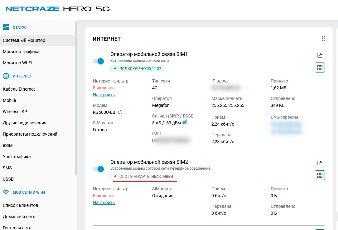

  1. Да, так переключает. С sim картой одного оператора почему-то в слоте SIM2 не происходило подключение к сети, хотя sim этого оператора работает по отдельности в роутере. [I] Jan 20 14:03:15 ndm: UsbLte::Connection: "UsbLte1": timeout waiting for network, reinitialize. [W] Jan 20 14:03:15 ndm: Mobile::Sim: switched to primary slot SIM1. Поставил другого оператора, с ним нормально переключилось по ping-check
  2. Если еще нужна информация, то попробовал у себя проверить. Прошивка 5.0.4 UsbLte0 - основное подключение, ping-check включен, TLS-проверка порта TCP UsbLte1 - резервное подключение Ping-check срабатывает, определяет недоступность Интернета, судя по логам происходит перезагрузка модема, но не переходит на резервное UsbLte1 self-test ниже. Строка 1983: [I] Jan 20 00:36:50 ndm: Network::Interface::Usb: "UsbLte0": started 5000 ms. power cycle. Строка 2074: [I] Jan 20 00:38:38 ndm: Network::Interface::Usb: "UsbLte0": started 5000 ms. power cycle. Строка 2157: [I] Jan 20 00:40:25 ndm: Network::Interface::Usb: "UsbLte0": started 5000 ms. power cycle. Строка 2243: [I] Jan 20 00:42:06 ndm: Network::Interface::Usb: "UsbLte0": started 5000 ms. power cycle. Строка 2318: [I] Jan 20 00:43:27 ndm: Network::Interface::Usb: "UsbLte0": started 5000 ms. power cycle. Строка 2392: [I] Jan 20 00:44:42 ndm: Network::Interface::Usb: "UsbLte0": started 5000 ms. power cycle. Строка 2468: [I] Jan 20 00:46:25 ndm: Network::Interface::Usb: "UsbLte0": started 5000 ms. power cycle. Строка 2544: [I] Jan 20 00:48:10 ndm: Network::Interface::Usb: "UsbLte0": started 5000 ms. power cycle. Строка 2618: [I] Jan 20 00:49:25 ndm: Network::Interface::Usb: "UsbLte0": started 5000 ms. power cycle. Строка 2702: [I] Jan 20 00:50:46 ndm: Network::Interface::Usb: "UsbLte0": started 5000 ms. power cycle. Строка 2777: [I] Jan 20 00:51:59 ndm: Network::Interface::Usb: "UsbLte0": started 5000 ms. power cycle. Строка 2853: [I] Jan 20 00:53:41 ndm: Network::Interface::Usb: "UsbLte0": started 5000 ms. power cycle. Строка 2935: [I] Jan 20 00:54:53 ndm: Network::Interface::Usb: "UsbLte0": started 5000 ms. power cycle. Строка 3012: [I] Jan 20 00:56:36 ndm: Network::Interface::Usb: "UsbLte0": started 5000 ms. power cycle. Строка 3086: [I] Jan 20 00:57:48 ndm: Network::Interface::Usb: "UsbLte0": started 5000 ms. power cycle. Строка 3160: [I] Jan 20 00:59:02 ndm: Network::Interface::Usb: "UsbLte0": started 5000 ms. power cycle. Строка 3245: [I] Jan 20 01:00:43 ndm: Network::Interface::Usb: "UsbLte0": started 5000 ms. power cycle.
  3. Дополнение: если отключить в "Системном мониторе" SIM1, роутер перейдет на SIM2 и затем обратно включить SIM1, роутер перейдет на SIM1, то статус становится у SIM2 - "Слот SIM-карты неактивен": После перезагрузки роутера на SIM2 снова пишет статус "перезагрузка" (self-test после перезагрузки ниже)
  4. NC-4110 5.0.4 RG500UEBAAR03A08M4G Активен первый слот sim, ping-check везде отключен Интерфейс второй sim постоянно показывает статус "перезагрузка" как с установленной sim картой, так и без неё. Для примера на модели KN-2312 у второго интерфейса статус "Слот SIM-карты неактивен":
