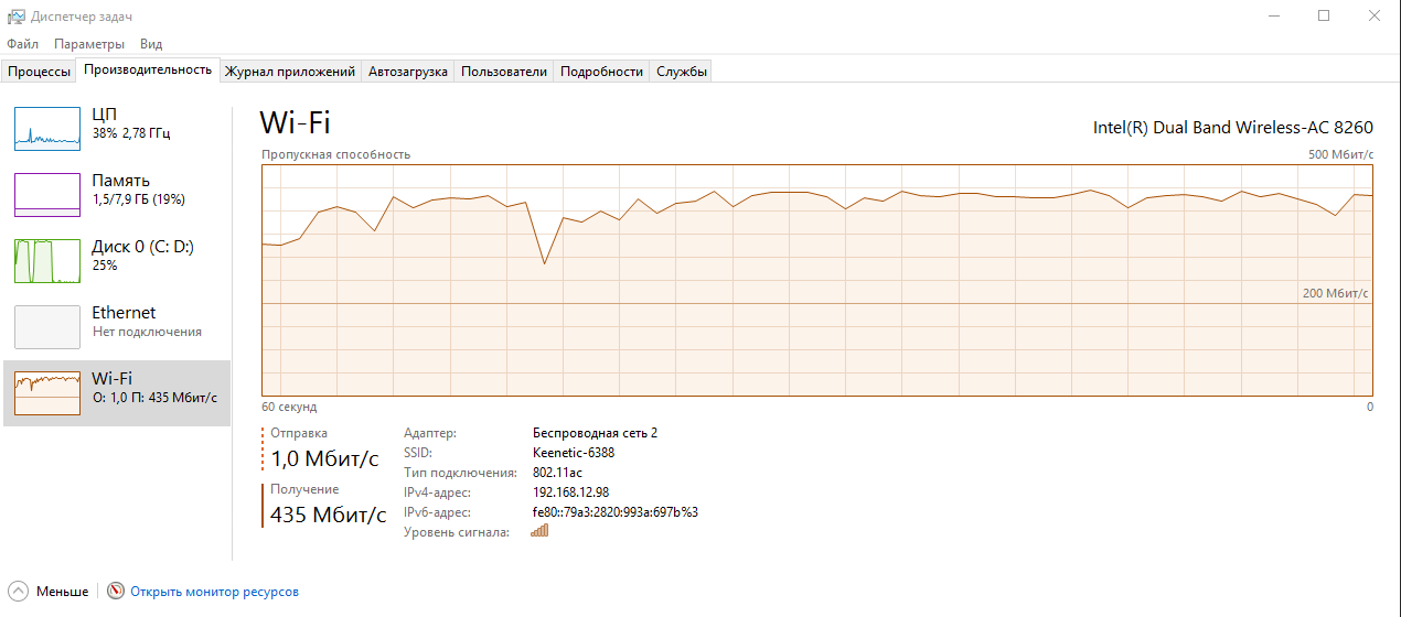

Wi-Fi 5 ГГц на 2.09.A.7.0-3
в 2.09
Специально сейчас замерил на U2, клиент в 4 метрах, пилы нет, скорость > 400 Mbps.
Никакого криминала не вижу. Единственное что могло хоть как-то повлиять - это небольшое занижение гаина, о котором писал выше, но эту разницу можно увидеть только в плохих условиях.
Какое расстояние у вас до клиента, есть ли препятствия?
ЗЫ. На графике WAN -> WiFi 5, т.е. плюс операция NAT. LAN -> WiFi легче для роутера.
