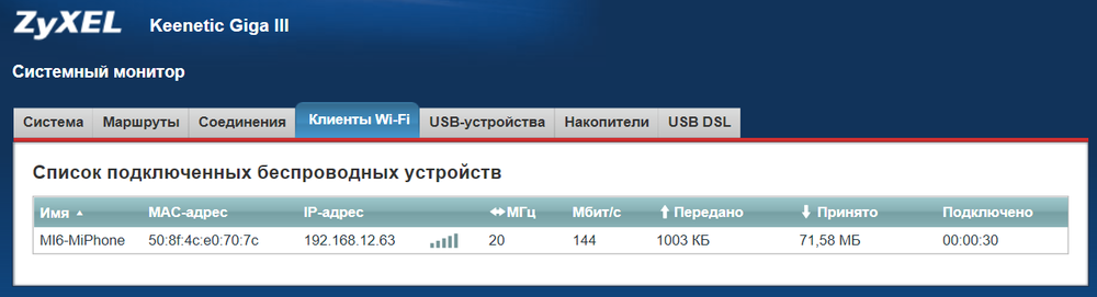

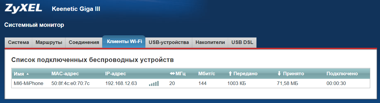

  19. У меня сейчас на руках Mi6 (на старой стоковой прошивке), перепроверил текущую прошивку Giga3, с Mi6 всегда коннектится на 2SS, линк 130..144 в 2.4 (867 на 5). Переподключился несколько раз, в том числе к гостевой. При этом до применения workaround там то же самое было, коннектился в 1SS всегда, на любом бэнде.
    Непонятно пока почему OnePlus 5 первый раз коннектится на 2SS, а при последующих подключениях (с ваших слов) со стороны AP опять уходит в 1SS. В ваших настройках никаких проблем не вижу, однако selftest не покажет причину, нужно снимать 802.11 Radiotap заголовки во время подключения (например через Wireshark).
    Я думаю вам есть смысл подождать обновление прошивки для OnePlus, так как на Mi6 уже вышла прошивка, которая может работать в 2SS без workaround-а. Тем более что 5ГГц теперь коннектится в 866. Надеюсь это будет быстрее, чем мы найдем OnePlus 5.
