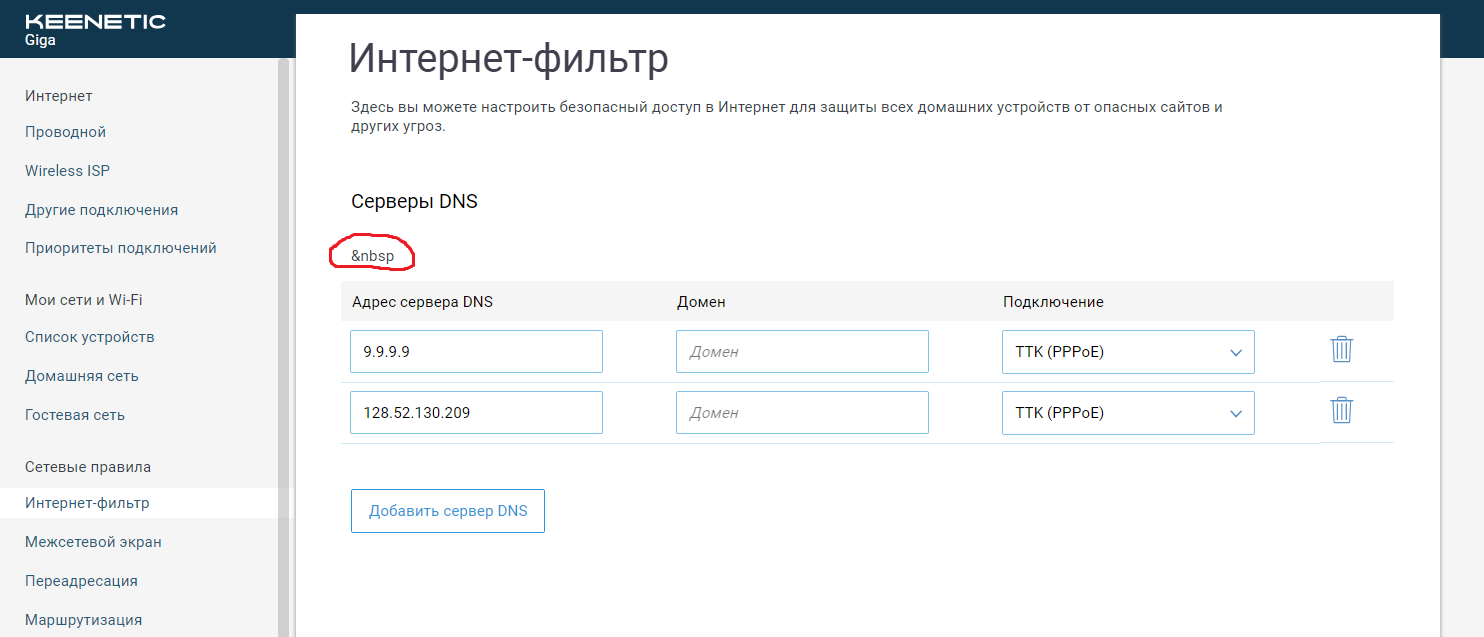

Предлагаю реализовать фильтр, подобный Adguard. Cloudflare запускает сервис родительского контроля на основе DNS При реализации будет три варианта: 1.1.1.1 (без фильтрации), 1.1.1.2 (Для блокировки вредоносного ПО), 1.1.1.3 (Для блокировки вредоносного ПО и контента для взрослых).

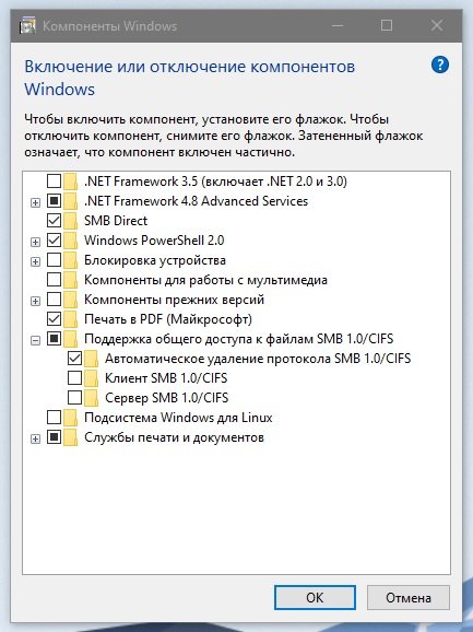

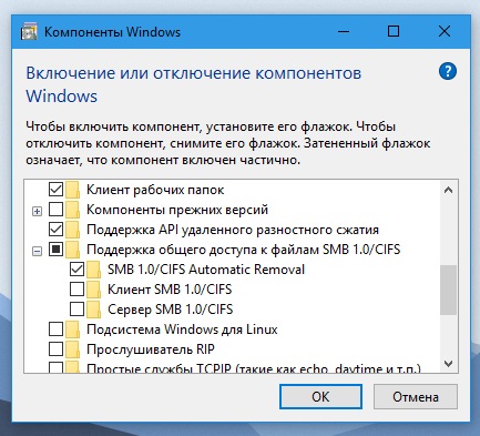

1 час назад, ydzhus сказал:
Поправьте меня если я ошибаюсь.
Но на windows 10 сборка 1709 smb1 закрыт по умолчанию програмно.
В корпоративной версии вроде да, а в других по умолчанию отключен server smb1, а клиент нет. То есть Windows может подключаться к Keenetic и по smb1. На Keenetic нет возможности выбирать версию smb. Смартфон подключается к нему по smb1, а Windows при отключенном клиенте smb1 по smb2.

Интернет фильтр CloudFlare
