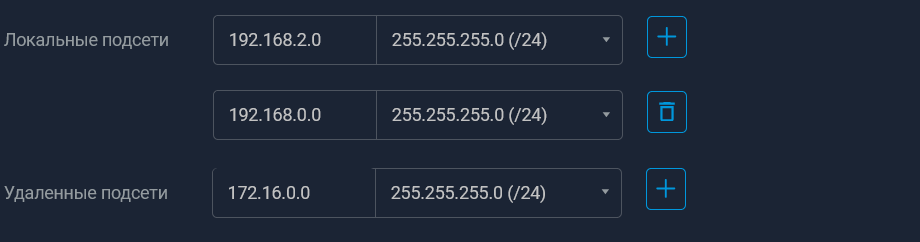

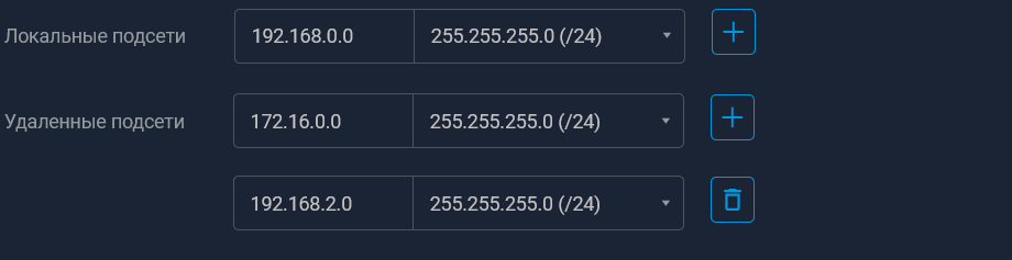

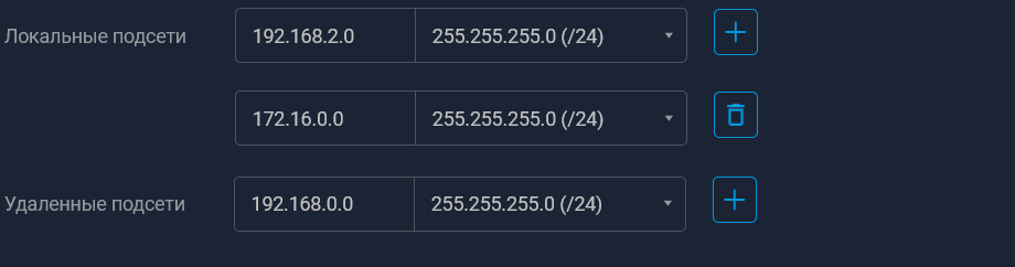

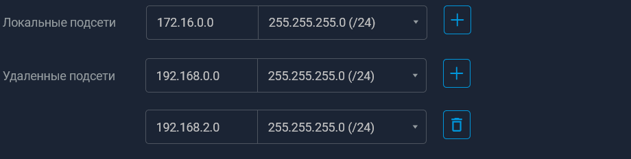

  10. Так она в конце и стоит ip route 192.168.2.0 255.255.255.0 CON1 metric 10 auto Что тут не так. Auto тоже убирал. То есть, если вот так ip route 192.168.2.0 255.255.255.0 CON1 metric 10 и так ip route 192.168.2.0 255.255.255.0 CON1 10 и вот еще и так, и так пробовал (config)> ip route 192.168.2.0 255.255.255.0 CON2 10 auto Command::Base error[7405602]: argument parse error. (config)> ip route 192.168.2.0 255.255.255.0 CON2 auto 10 Command::Base error[7405602]: argument parse error. все равно argument parse error Можете ли вы просто написать пример команды? И еще момент, который волнует. Есть подозрение, почему не работает. Я пытаюсь прописать маршруты к соединению из раздела Другие подключения > IPsec-подключения сеть—сеть. Странно, что в выводе команды show interface вообще не могу найти ни одного имени соединения из этого раздела (из рядом расположенных разделов Wireguard и VPN-подключения все находит). Также, если попытаться добавить маршрут через GUI (маршрутизация > статические маршруты > добавить маршрут > меню "интерфейс"), то там в меню также есть все соединения из раздела Wireguard, VPN, мое интерет-соединение с провайдером еще каких-то куча других соединений типа Wifimaster/Accesspoint, но опять-таки ни одного соединения из раздела Другие подключения > IPsec-подключения сеть—сеть. Может я что-то не догоняю и к этому виду соединения вообще нельзя прописывать статические маршруты?
