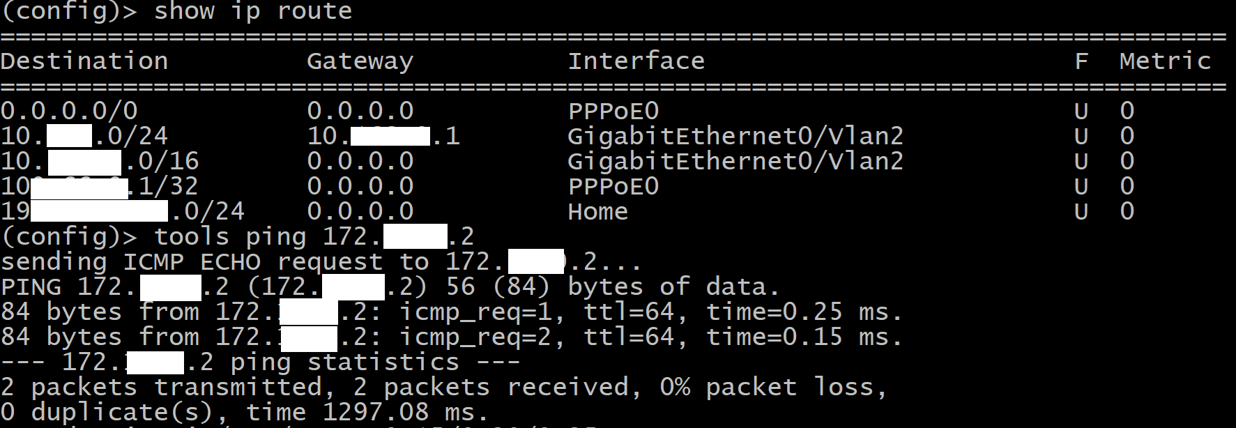

  1. А что конкретно в каких строчках правили ?

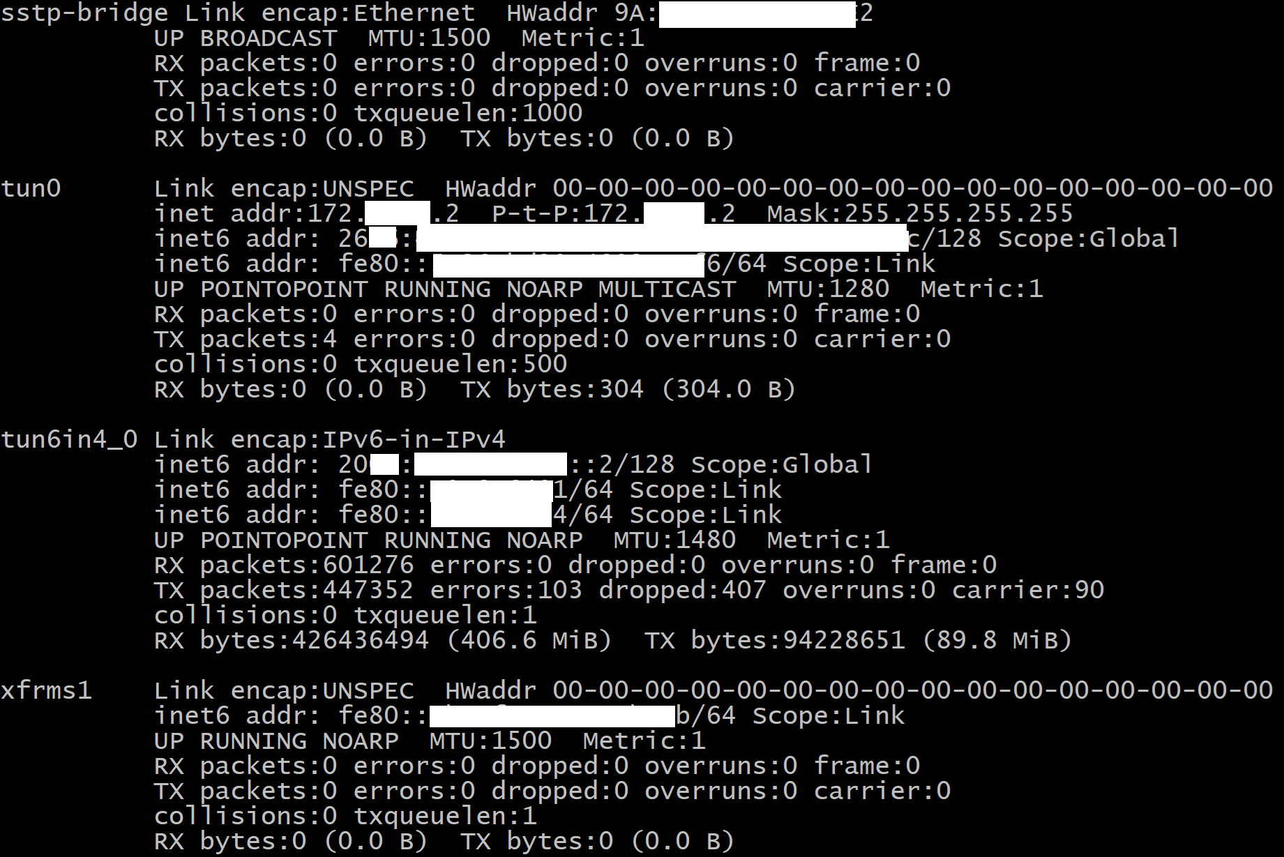

  2. Каким образом вам это удается? Network::Interface::Repository error[6553602]: unsupported interface type: "OpkgTun"
  3. Если кратко, то в настоящее время с текущей прошивкой (release: 4.03.C.6.1-6 sandbox: stable) имеется проблема следующего характера: при создании туннельных интерфейсов из среды opkg нет возможности работы с этими интерфейсами из среды ndms и из веб. Т.е. при наличии работающего итерфейса tun0 в opkg, в ndms и webui он отсутствует. Так-же отсутствует информация о имеющихся IPV4 и IPV6 адресах на данном туннельном интерфейсе как и информация о маршрутах, хотя IP-видимость имеется.
  4. А как у вас в NDM OpkgTun0 появляется ? Вы его заранее в конфигурации руками прописываете ? У меня usque в entware tun0 создает и "поднимает", а в NDM и в WEB его не видно ...
