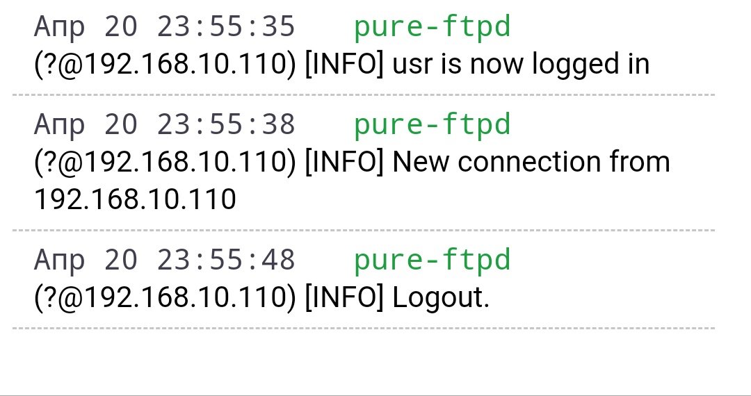

  5. Сейчас ещё заметил, что при работе с Коди происходит 2 авторизации. Первая при начале браузинга. Вторая при запуске воспроизведения. Притом почти сразу происходит Logout какой-то из сессий.
    Скрытый текст

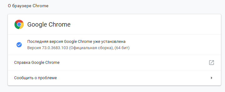

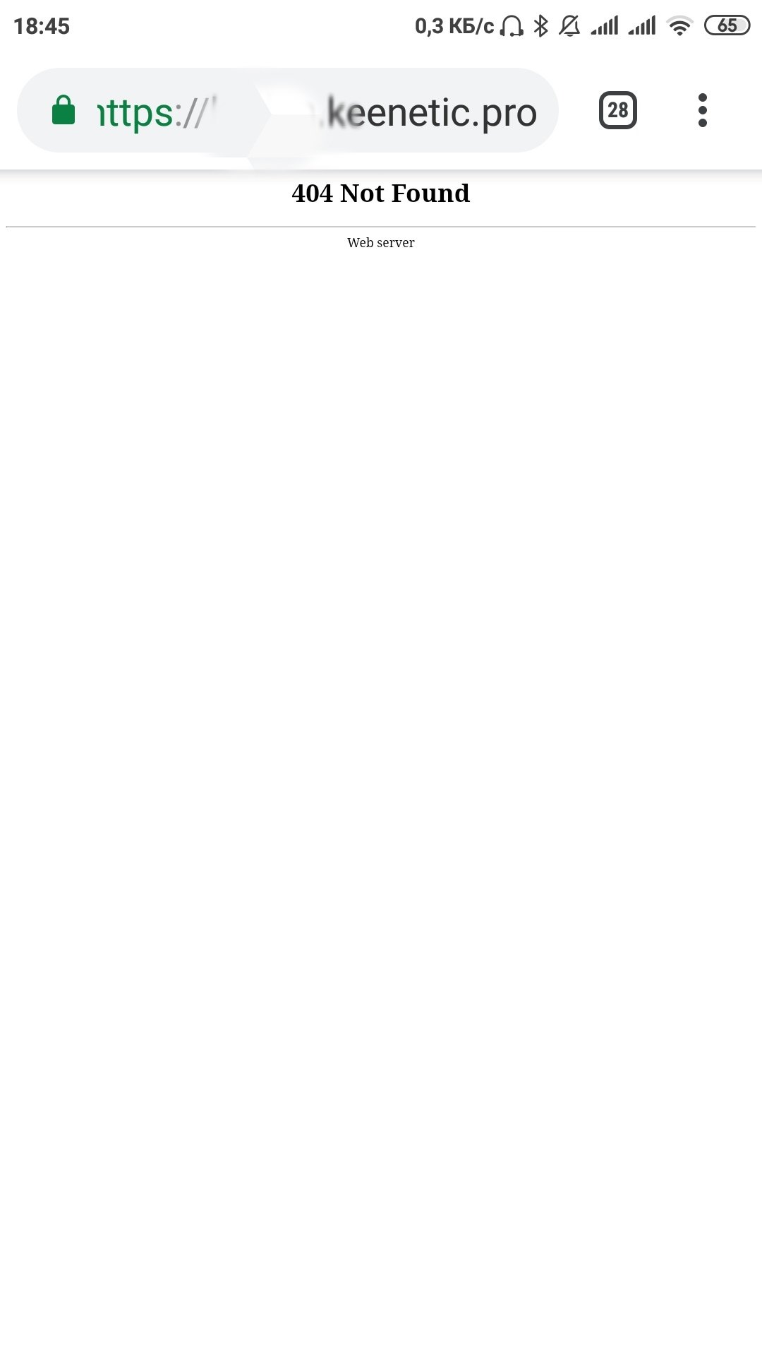

  6. 7 минут назад, AndreBA сказал:
    Установил Google Chrome Версия 73.0.3683.103 (Официальная сборка), (64 бит)
    Все отображается.
    Хм, может кэш. Сейчас проверю в Эдже.
    В Edge тоже самое.
    В IE вообще ничего не отображает.
    Скрытый текст
    Значит у меня конкретно что-то проблемное.

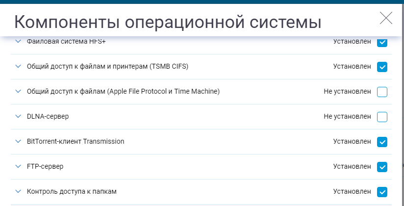

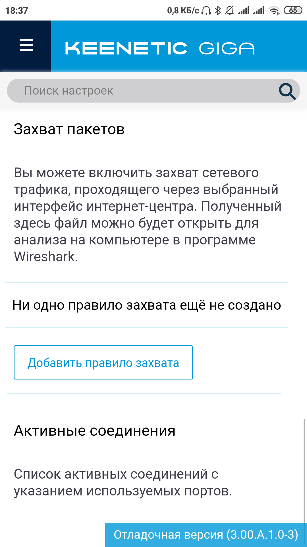

  7. Имеем следующие условия.
    Прошивка 3.00.A.2.0-4 (но проблема воспроизводилась и на предыдущих)
    Установлены компоненты TSMB, FTP, Контроль доступа к папкам
    Скрытый текст
    Есть в домашней сети приставка Xiaomi MiBox3, которая всегда подключена по 5Ггц WiFi
    На МиБоксе установлена последняя версия Kodi 18.1
    В медиатеку добавлены источники как по TSMB так и по FTP с авторизацией учетной записи с полными правами на подключенный диск.
    По обоим протоколам (SMB&FTP) могу ходить по папкам (browse).
    По TSMB вроде бы всё хорошо, за исключением зависаний время от времени. Притом таких, что мне keenetic.cloud сообщал о недоступности роутера, хотя аптайм не обнулялся. Видимо, агент облака падал. Вот, чтобы иметь альтернативу TSMB в моменты таких зависаний я и решил подключиться по FTP.
    Суть проблемы
    Как написал выше - с браузингом по папкам проблем нет.
    А вот с воспроизведением беда - не воспроизводит. Притом не пишет никаких ошибок ни Коди, ни роутер.
    Далее скрытым сообщением будет результат отладки - запустил отладку, попробовал 3 раза запустить воспроизведение файла в Коди, остановил отладку.

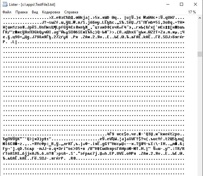

  8. 1 час назад, vst сказал:
    @KorDen @vasek00 Воспроизвёл проблему согласно вашим инструкциям. Файл бьётся во время операции записи.
    Я тоже воспроизвел.
    Алгоритм очень простой.
    1. Создаем файл командой fsutil file createNew c:\TestFile.txt 100000000
    2. Копируем файл на подключенную как сетевой диск шару роутера
    3. Копируем файл обратно, например, как TestFile3.txt
    4. Смотрим, что в ранее полностью пустом файле появился в разных местах какой-то мусор.
    TestFiles.7z - файлы прикладываю

  10. 9 часов назад, KorDen сказал:
    Монтируем какую-нибудь шару в винде (с восстановлением при входе в систему), и не важно, авторизация есть или нет - после перезагрузки ПК при копировании файлов на роутер (не обязательно на примонтированный диск, можно на другую шару) получаем битые файлы.
    У меня так на двух ноутбуках сделано, но битых файлов не замечал. ACL есть, на роутере создан пользователь, которому дан полный доступ на подключенный диск. На компьютерах на Windows 10 подключены сетевые диски с альтернативными учетными данными (та самая учетка с роутера).
    Подскажите как гарантированно проверить воспроизведение битых файлов?
    Теперь еще заметил - раньше семерка вечно кричала при загрузке что "не удалось примонтировать сетевые диски" (хотя всё монтировалось), а сейчас не кричит
    Да, ранее эту ошибку (кажется) часто встречал и на Windows 10. Но сейчас вроде бы подключает все сразу нормально и не ругается.

  14. После получения wildcard сертификата время от времени в логах проскакивают следующие ошибки:
    Скрытый текст
    keenetic_giga nginx
    2019/04/02 15:14:36 [error] 1273#0: unexpected RR type 13
    Апр 2 15:14:36
    keenetic_giga nginx2019/04/02 15:14:36 [error] 1273#0: no A or CNAME types in DNS response
    Апр 2 15:14:41
    keenetic_giga nginx
    2019/04/02 15:14:41 [error] 1273#0: ocsp.int-x3.letsencrypt.org could not be resolved (145: Operation timed out) while requesting certificate status, responder: ocsp.int-x3.letsencrypt.org, certificate: "/tmp/nginx/certs/52aac5ef8830ce55e48cd20c.keenetic.io.certs.pem"
    Апр 2 15:14:56
    keenetic_giga nginx
    2019/04/02 15:14:56 [error] 1274#0: unexpected RR type 13
    Апр 2 15:14:56
    keenetic_giga nginx
    2019/04/02 15:14:56 [error] 1274#0: no A or CNAME types in DNS response
    Апр 2 15:15:01
    keenetic_giga nginx
    2019/04/02 15:15:01 [error] 1274#0: ocsp.int-x3.letsencrypt.org could not be resolved (145: Operation timed out) while requesting certificate status, responder: ocsp.int-x3.letsencrypt.org, certificate: "/tmp/nginx/certs/52aac5ef8830ce55e48cd20c.keenetic.io.certs.pem"
    Апр 2 08:45:54
    Апр 2 15:51:06
    keenetic_giga nginx
    2019/04/02 15:51:06 [error] 1275#0: unexpected RR type 13
    Апр 2 15:51:06
    keenetic_giga nginx
    2019/04/02 15:51:06 [error] 1275#0: no A or CNAME types in DNS response
    Апр 2 15:51:08
    keenetic_giga nginx
    2019/04/02 15:51:08 [error] 1276#0: unexpected RR type 13
    Апр 2 15:51:08
     keenetic_giga nginx
    2019/04/02 15:51:08 [error] 1276#0: no A or CNAME types in DNS response
    Апр 2 15:51:11
    keenetic_giga nginx
    2019/04/02 15:51:11 [error] 1275#0: ocsp.int-x3.letsencrypt.org could not be resolved (145: Operation timed out) while requesting certificate status, responder: ocsp.int-x3.letsencrypt.org, certificate: "/tmp/nginx/certs/karlan.keenetic.pro.certs.pem"
    Апр 2 15:51:13
    keenetic_giga nginx
    2019/04/02 15:51:13 [error] 1276#0: ocsp.int-x3.letsencrypt.org could not be resolved (145: Operation timed out) while requesting certificate status, responder: ocsp.int-x3.letsencrypt.org, certificate: "/tmp/nginx/certs/karlan.keenetic.pro.certs.pem"
    На самом деле это не бага прошивки скорее всего.
    Я сам пробовал разрешить имя ocsp.int-x3.letsencrypt.org с помощью разных публичных серверов DNS - и всегда получал странные ответы.
    Кстати, для информации. У меня был обычный сертификат на KennDNS домене keenetic.pro еще до того, как появились wildcard сертификаты. И этот обычный сертификат продлевался автоматически.
    А мне нужно было получить wildcard сертификат, чтобы не плодить кучу сертификатов под свои домены 4 уровня.
    В итоге получилось по следующему алгоритму.
    1. С помощью ip http ssl acme revoke удаляем все текущие сертификаты (кроме keenetic.io - его я не трогал)
    2. Удаляем регистрацию своего KeenDNS имени. Без этого не получалось получить именно wildcard сертификат.
    3. Заново регистрируем KeenDNS имя
    4. С помощью ip http ssl acme get запрашиваем сертификат на свой вновь зарегистрированный домен
    Проверять нужно в свойствах сертификата, поле Дополнительное имя субъекта - там должно быть имя со звездочкой.
    Алгоритм написал по следам темы, из которой так и не понял как именно получить wildcard сертификат.

  17. Только что, eralde сказал:
    Я вижу, что у вас установлен компонент "Контроль доступа к файлам и папкам".
    Какие права у пользователя, которым вы авторизуетесь в веб-интерфейсе, для папки из которой вы хотите скачать файл?
    Логичный вопрос - подключаюсь встроенной учеткой admin, а все файловые доступы у меня даны на другую учетную запись.
    Сейчас дал права на чтение и запись учетной записи admin - файл скачался успешно.
    Дело было в именно в правах. Спасибо!

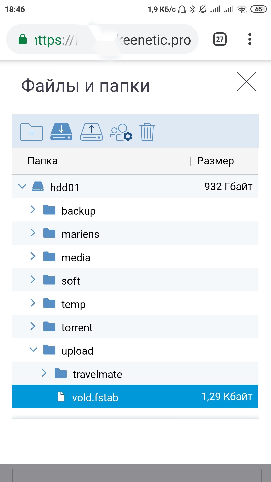

  18. При попытке скачать какой-либо файл через Файлы и папки раздела Приложения получаю ошибку 404 Not Found
    Пробовал разные типы файлов.
    Подключаюсь по KeenDNS имени.
    Загрузка файла работает - только что проверил.
    Скрытый текст
