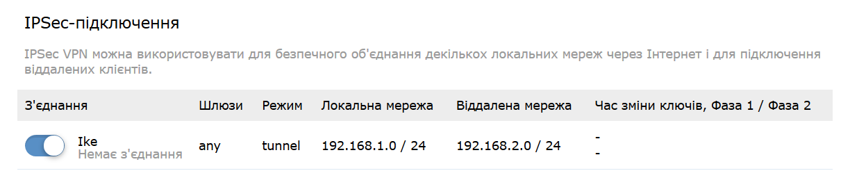

1 час назад, Михаил М сказал:
Поменял ключ в корпоративной сети, вернулся на 2.11.B.1.0-0. Туннель поднимается, но теперь не могу настроить маршрутизацию... Автоматом не создается интерфейс IPSEC, поэтому не соображу как прописать маршрут до корпоративной сети.
А какой именно вариант IPsec вы настраиваете? Если site-to-site, то там нет интерфейсов, есть только политики с подсетями, и завернуть туда другие подсети не выйдет.

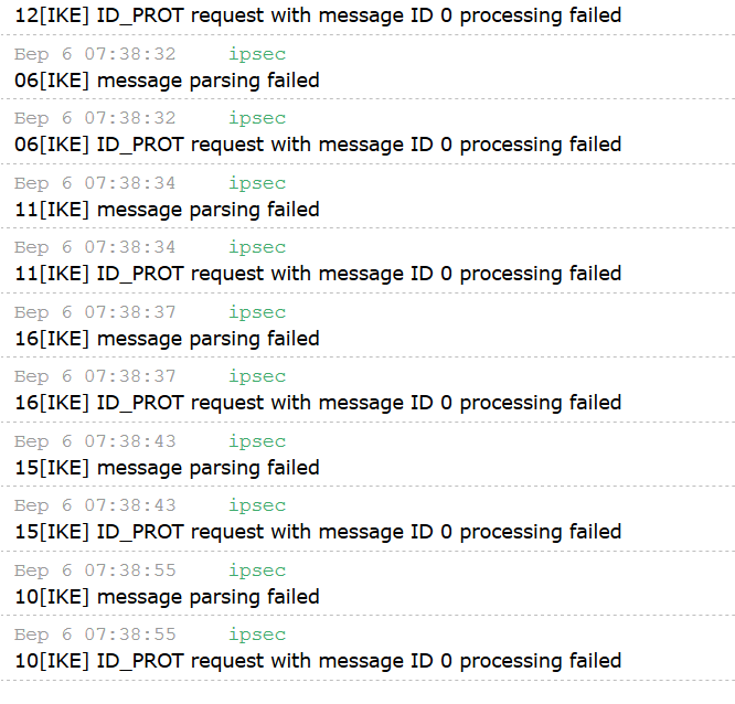

2 часа назад, ydzhus сказал:
При активации VPN IKE v1\2 сам тунель не работает + нельзя подключится к другим туннелям (IPSec (virtual ip) и L2TP/IPsec )
Даже после удаления VPN IKE v1\2, приходится переактивировать IPSec (virtual ip) и L2TP/IPsec так как они не работают.
После удаления VPN IKE v1\2, при соединении IPSec (virtual ip) и L2TP/IPsec в логи лезет следующее:
В старом Web тоже воспроизводится?

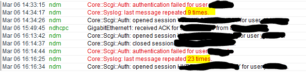

А за такие тоже?
Да, за любые, которые отображаются в логах.

Точнее, логи такие останутся, но к ним станут применяться стандартные средства lockout-policy - за несколько подобных запросов удаленный хост улетает в бан.
