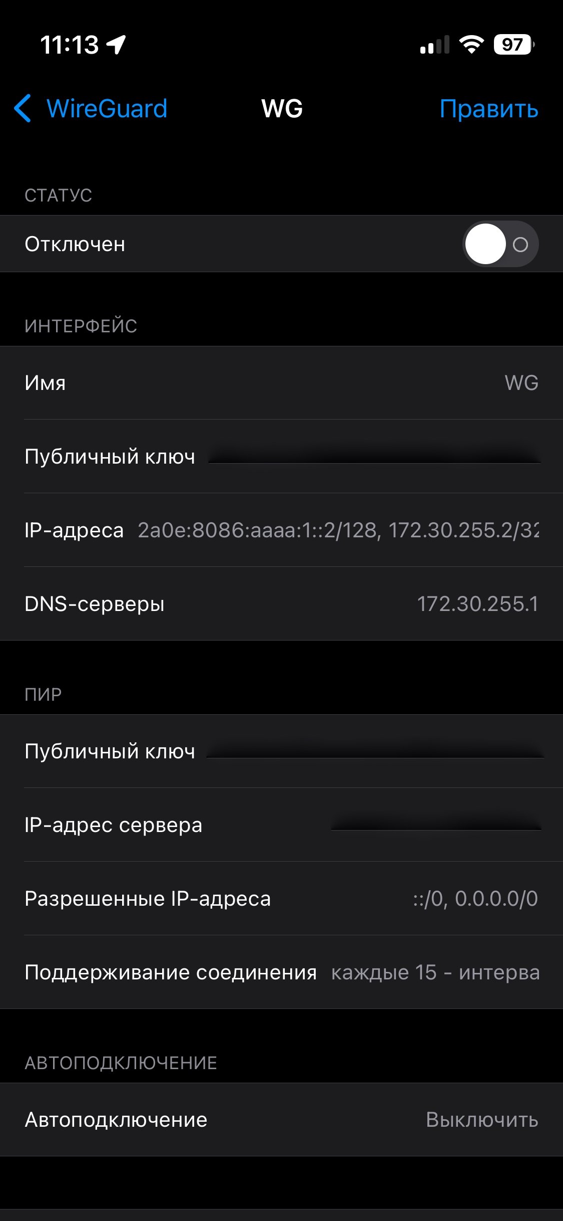

  1. Я рекомендую у брокера 6in4 выбрать в личном кабинете шлюз, который позволяет получить /48 префикс. Таким образом можно будет раздать по /64 в каждую подсеть роутера (домашняя, гостевая и т. д.), ну и из отдельного /64 префикса выдавать адреса в туннель Wireguard. 1. Настраиваем роутер Создаем новую подсеть IPv6 и цепляем её на интерфейс Wireguard0: (config)> ipv6 subnet ipv6Subnet_Wireguard0 (config-subnet)> bind Wireguard0 (config-subnet)> exit Если автоматически назначенный идентификатор не устраивает, то его можно поменять на что-нибудь другое: ipv6 subnet ipv6Subnet_Wireguard0 number 11 Меняем настройки туннеля Wireguard: (config)> interface Wireguard0 (config-if)> ipv6 address 2a0e:8086:xxxx:1::1/64 (config-if)> wireguard peer xxxx...xxxx= allow-ips 2a0e:8086:xxxx:1::2 128 (config-if)> exit где ipv6 address 2a0e:8086:xxxx:1::1/64 - адрес для роутера внутри туннеля. Вместо xxxx у вас будет что-то свое, выданное брокером. 1 сразу следом за xxxx - тот самый идентификатор, автоматически назначенный ранее созданной подсети; wireguard peer xxxx...xxxx= allow-ips 2a0e:8086:xxxx:1::2 128 - разрешаем прохождение пакетов для адреса клиента в туннеле. xxxx...xxxx= - заменить на ваш ключ клиента, которому мы назначаем адрес. Не забываем сохранить применённые настройки: system configuration save 2. Настраиваем клиент Добавляем в настройки туннеля на клиенте его IPv6-адрес, а также разрешаем прохождение всего IPv6-трафика до роутера добавлением ::/0. Опять же в адресе клиента в вашем случае вместо aaaa будет что-то своё.
