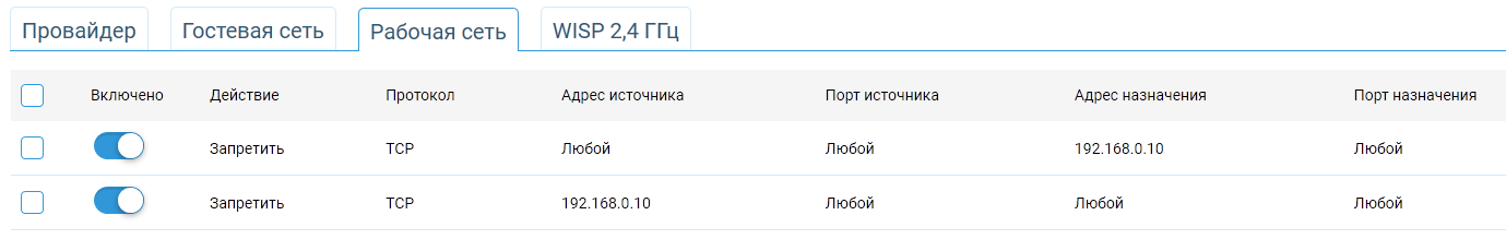

не могу понять как настроить доступ к новому сегменту сети при подключении по VPN.
в межсетевом экране можно добавлять правила для всех интерфейсов КРОМЕ VPN. так же нельзя для интерфейсов VPN добавлять маршруты и переадресации.
хотя в списке действующих маршрутов присутствует интерфейс L2TPVPN.
проброс портов снаружи в новый сегмент работает. из локальной сети еще не проверял. из VPN не работает и как сделать не знаю.
В Keenetic правила сетевого экрана обрабатываются после правил Трансляции сетевых адресов (NAT). Поэтому при создании правил сетевого экрана необходимо указывать IP-адрес хоста уже после трансляции адресов.
интересное решение, но совсем не очевидное. b почему это не написано в разделе фаевола большими буквами....
так вроде работает. спасибо.

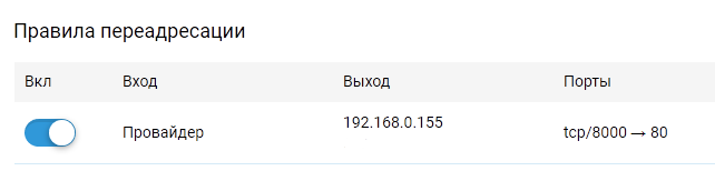

19 часов назад, r13 сказал:
порт назначения в firewall надо указывать тот который будет после трансляции(80)
в правиле на внешнем интерфейсе?
а как тогда ограничивать доступ к 80 порту самого роутера?
попробовал сделать правила на внутреннем интерфейсе - пофигу. фаервол как бы ничего не делает.
просто жесть какая то. простейшие вещи, которые можно сделать на бытовых роутерах 10 летней давности, на современных не работают. прогресс однако. зато почти работает бесшовный роуминг.
я уже начал скучать по клавистерам с прошлой работы, где можно было реализовать все что угодно.

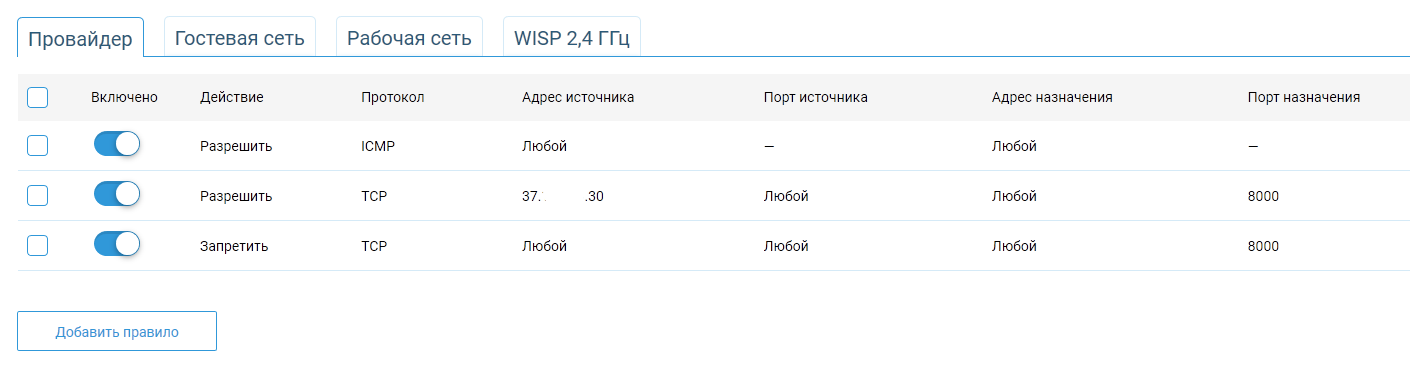

не знаю когда это поломалось, но сейчас на 2.11 и 2.14 прошивках, невозможно файрволом ограничиить доступ к проброшенным портам.
суть проблемы следующая - при настройке проброса порта невозможно указать адрес/подсеть откуда это можно делать, хотя это более чем логично. (в прошивке 2.11 еще даже осталось место в таблице. а в очень старых прошивках, так и было.)
сейчас, для этого, по идее, нужно добавить нескольких правил в фаерволе для соответствующего внешнего сетевого интерфейса:
разрешить с нужного адреса и любых портов и с любым адресом назначения и портом = X
запретить все с любых адресов и портов с любым назначением и портом = X
проблема в том, что запрет работает только, если запретить вообще всё. если указать порт, то правило не работает.

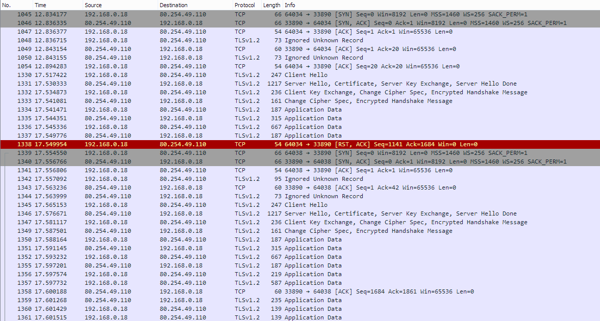

вечером попробую записать дампы пакетов на всех интерфейсах роутера.

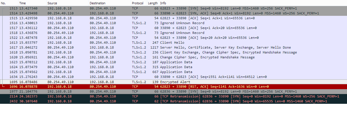

В 08.02.2019 в 22:55, r13 сказал:
Хотя нет backup wan это доступ к самому устройству, а вот доступ с пробросом через резервное, я сильно не уверен что работает.
работает. как минимум на 2.11. но там оба подключения ethernet.
пакеты туда точно доходят. более того, в первый момент после включения режима отладки, даже приходят обратно, но через 2,5 сек перестают. - вернее, работает только для первого подключения. 100% повторяемость.
да, ip у yota серый. но проброс настроен на ethernet подключении с прямым ip. и когда оно основное - все работает.
стоит yotу сделать основной, а это подключение резервным - до этого ip доходят только пинги.
проброс настроен именно для этого подключения.
кстати, чертовски не удобно, что в правилах проброса нельзя указать ip с какого можно заходить.
на 320 длинке с прошивкой vampika это можно было делать. а в кинетике приходится заводить еще кучу правил фаервола для этого. причем в правилах нет возможности указать интерфейс. только сеть/ip. с динамическими подключениями, наверное, очень весело.
