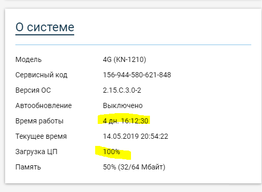

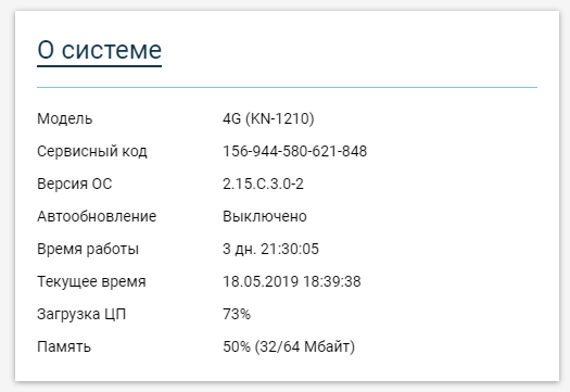

  17. добрый день
    после вынужденного обновления 4G (1210) с 2.14 до 2.15.С.3.0-2  (в связи с подключением пары точек доступа, которые обновились до 2.15, а бесшовный роуминг между 2.14 и 2.15 не пашет) начались проблемы.
    не прошло и недели, как роутер стал тупить, загрузка ЦПУ выросла под 100%, вебморда открывается с жуткими тормозами, селфтест запустить удалось, а сохранить уже нет - 504 gateway timeout. после чего с трудом удалось перезагрузить через telnet. если подскажите как можно посмотреть, что вызывает загрузку - в следующий раз попробую это выяснить.
    роутер стоит в критически важном месте и перезагрузка даже ночью штука нежелательная.
    это к вопросу о стабильности 2.15 версии. 2.14 легко работает по полгода без перезагрузок. 2.11 тоже.
