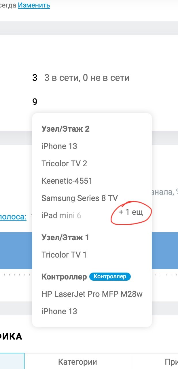

  2. @Anna_ сафари слово "еще" не полностью

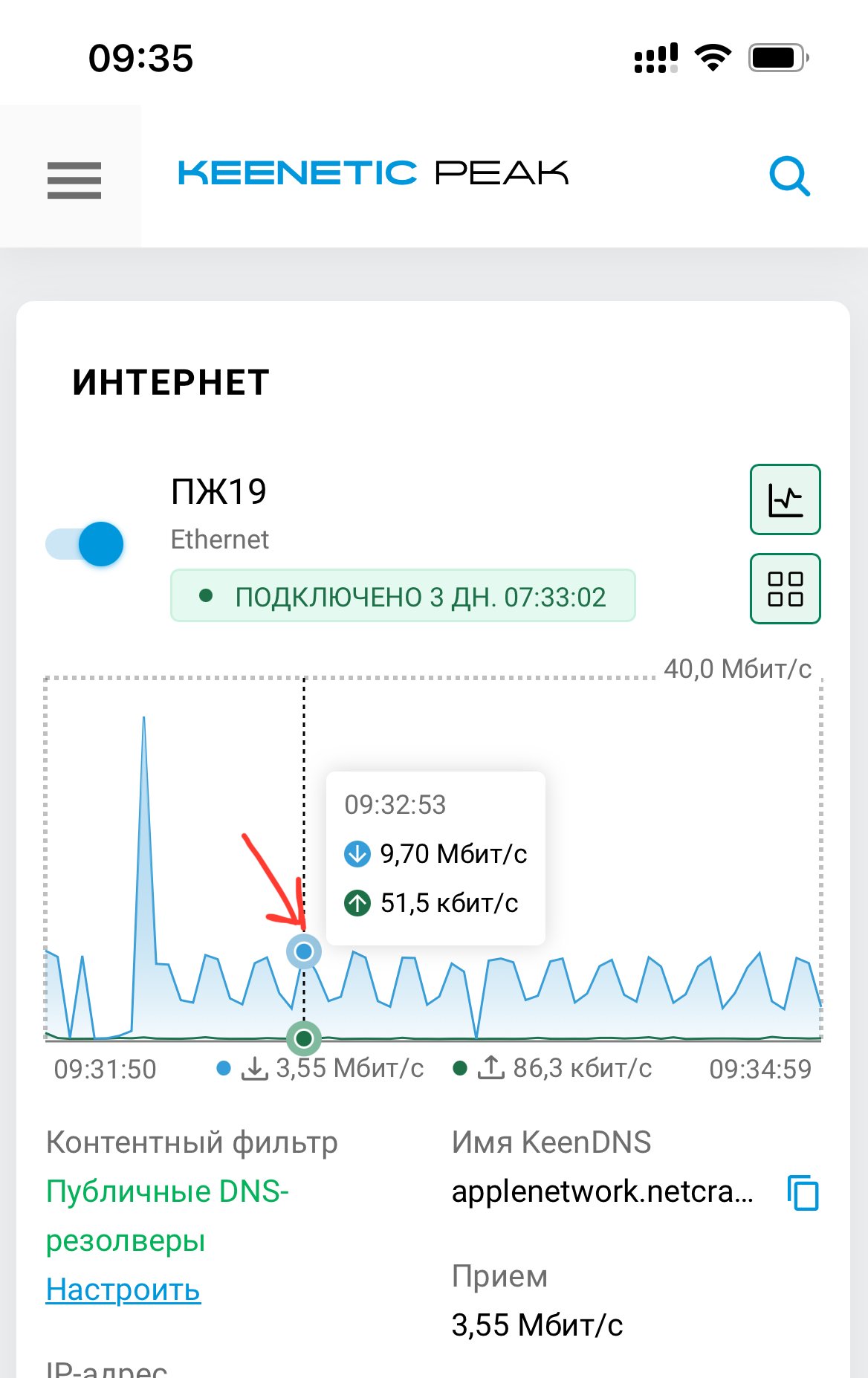

  3. @Anna_ сафари сделайте, пожалуйста, чтобы можно было увидеть данные перемещая по графику палец не отрывая от экрана как сделано в рмм и в приложении, сейчас приходиться постоянно тыкать в экран чтобы видеть данные

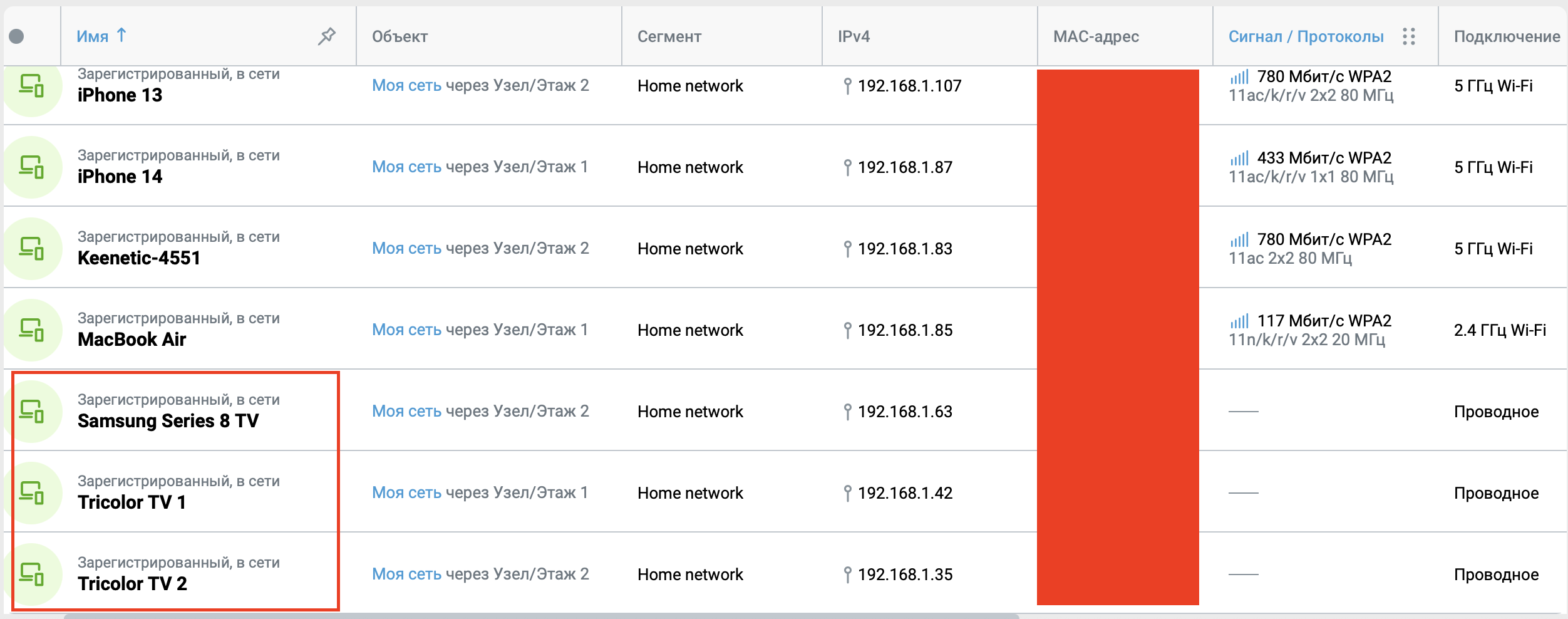

  13. @Anna_ вот о чем я говорю, клиентов всего в сети 8, но 3 из них подключены проводом к экстендерам, в списке клиентов видно к какому экстендеру подключены клиенты и видно, что подключение по проводу, а дашборд показывает, что якобы все 8 клиентов подключены по воздуху причем в мобильном приложении отображается корректно

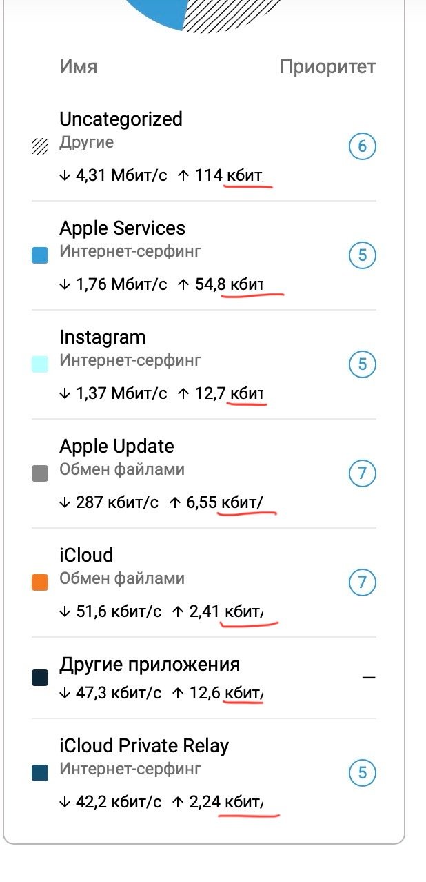

  14. @Anna_ сделайте, пожалуйста, сначала входящий трафик и потом исходящий, чтобы было как на дашборде кольце диаграммы список клиентов дашборд

  19. @Anna_ контроллер научили понимать и отображать, к каким узлам подключены клиенты проводом, спасибо но зайдя в вайфай систему и наведя на число в колонке "клиенты" контроллера, видим, что проводные клиенты отображаются в нем, но это же не так...начинается путаница, в списках клиентов они ведь показывают подключение через экстендеры ладно, предположу, что так сделано, потому в вэбе самих экстендеров имеется список клиентов только подключенных по вайфаю, там так написано "клиенты вайфай", но ведь так было раньше, когда контроллер был глуповат, а сейчас ведь нетак...так может быть уже следует сделать отображение проводных клиентов в списке клиентов экстендеров и назвать это просто "клиенты", чтобы в контроллере подключиться перейдя по ссылке "через" к экстендеру там можно было созерцать проводных клиентов, а не только по воздуху, а иначе к чему тогда это все? подумайте, пожалуйста, как лучше сделать 5.1.0
