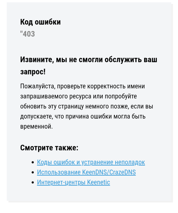

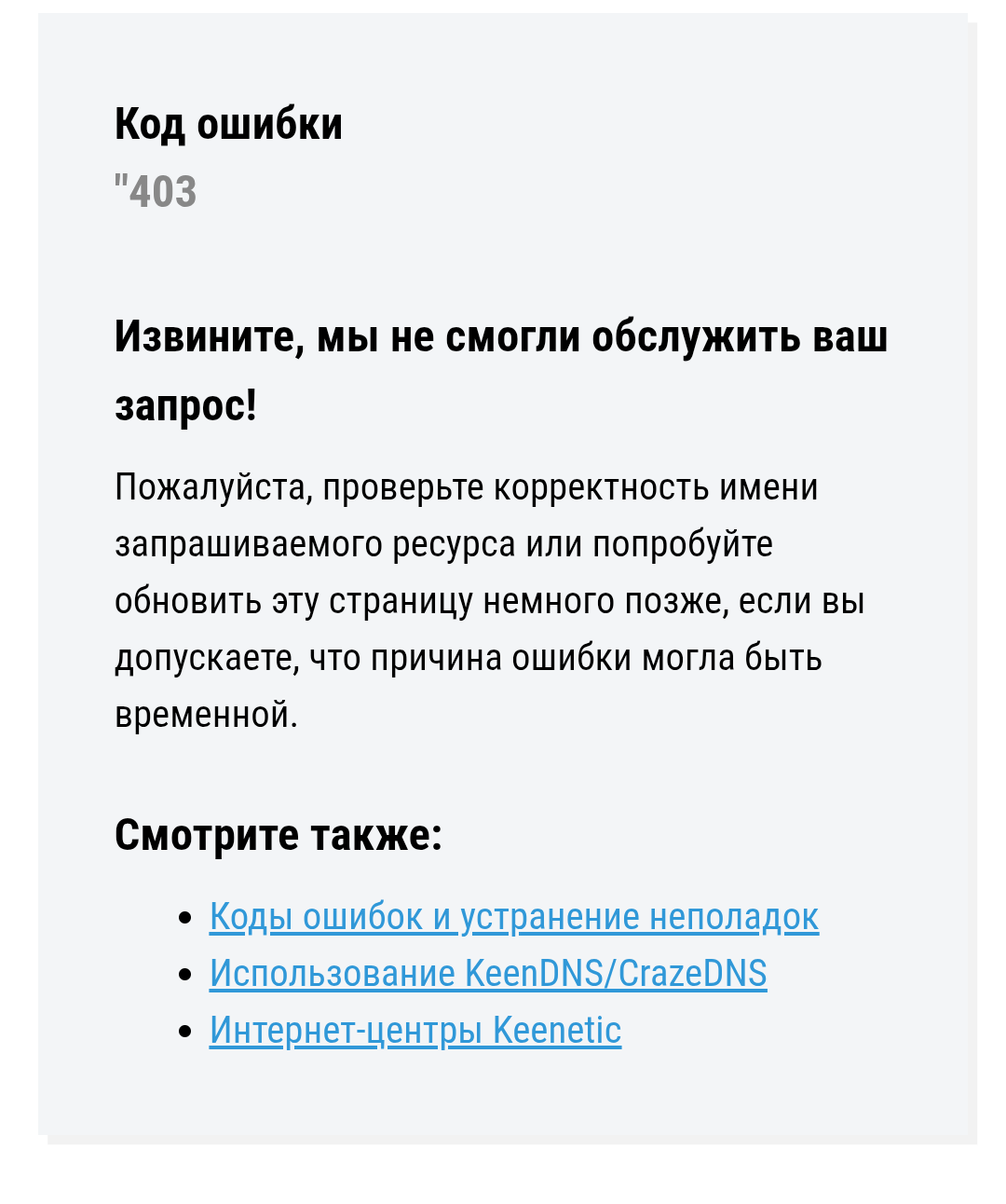

  5. Ну а что хотя-бы может значить 403 ошибка

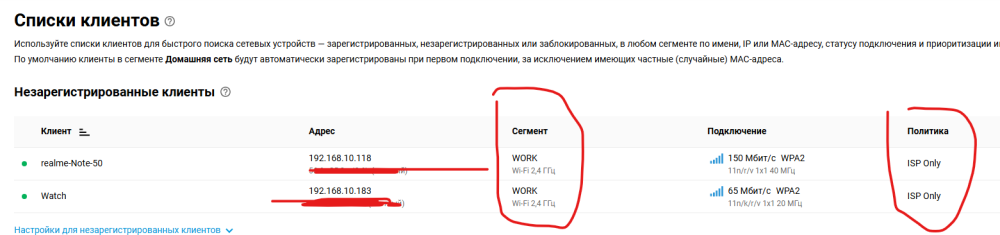

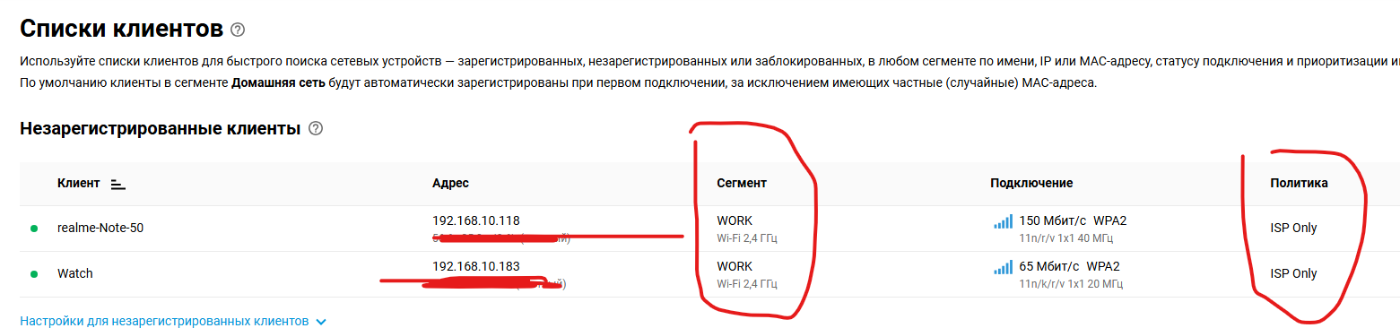

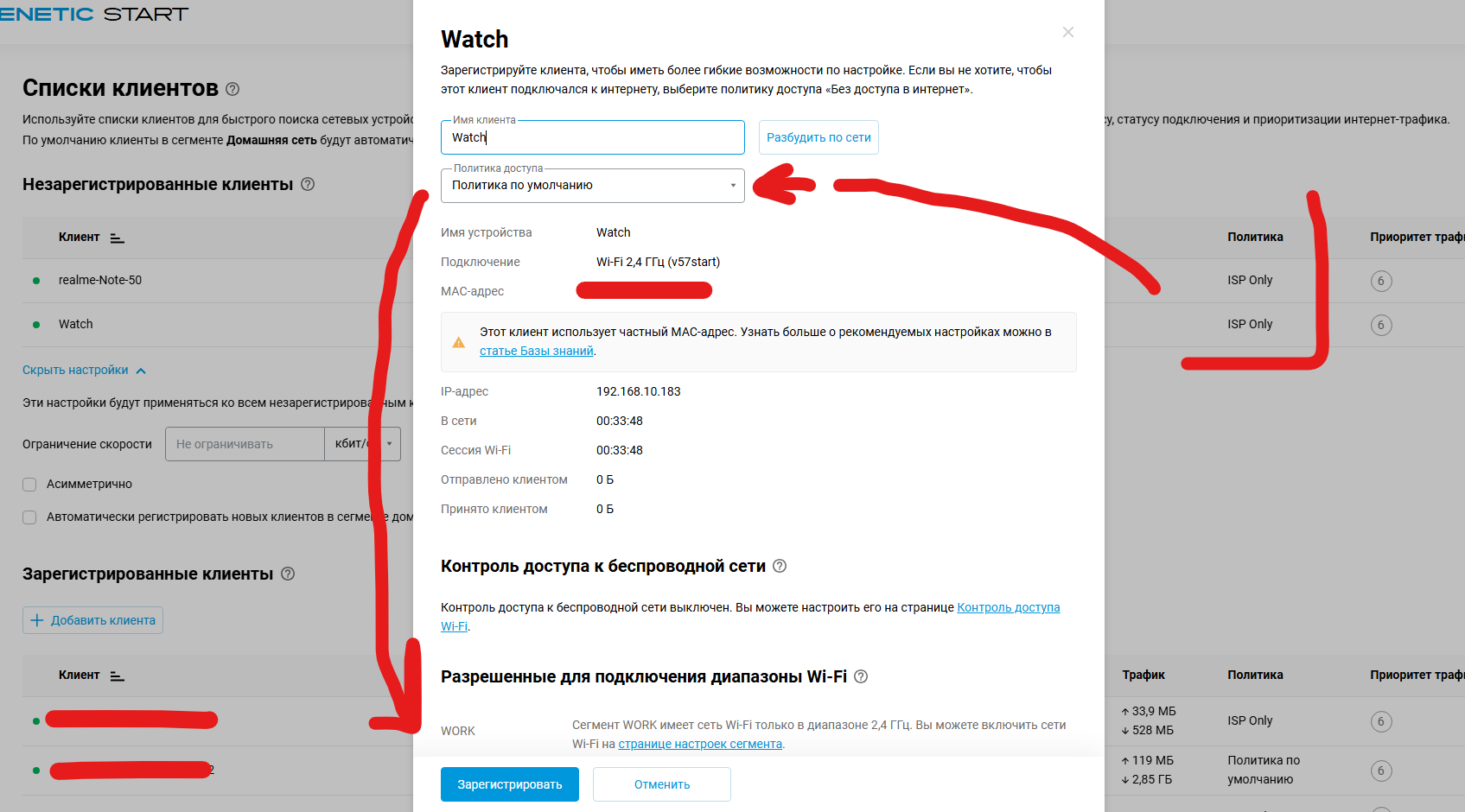

  9. Некорректно отображается политика доступа для незарегистрированных устройств при открытии карточки, следовательно не ясно какую политику использует клиент в настоящий момент, также возможна ошибочное задание политики при регистрации клиента, а именно: Пример: Есть политика доступа c именем "ISP Only". Есть беспроводная сеть сегмент "WORK", у данного сегмента политика доступа "ISP Only" В приоритетах подключения - применение политик, для политики "ISP Only" установлено "Незарегистрированные клиенты в сегменте "WORK" Далее когда цепляется новый клиент Видно что незарегистрированному клиенту сегмента WORK присвоилась политика ISP only, что собственно верно , однако выбрал любой клиент о открыв его карточку в карточке у него написано что используется политика по умолчанию, и если нажать зарегистрировать то клиент будет зарегистрирован с политикой по умолчанию, в связи с чем следующее: 1) это вводит в заблуждение реально какую политику использует клиент в настоящий момент. 2) это ведет к регистрации клиентов с ошибочной политикой т.к постоянно нужно следить и перевыбирать руками, т.к в карточке ошибочно отображается политика отличная от текущей используемой в настоящий момент

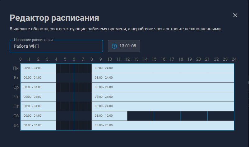

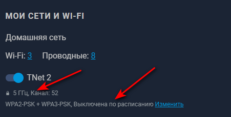

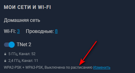

  11. Прошу прощения я ступил. Да все верно как вы и указали в расписании была выключена суббота. Переделал расписание на пятницу все заработало. Спасибо за помощь.
  12. Сегодня 10 апреля, пятница. Судя по self-test, у вас тоже. Но расписание у вас выглядит так, как на приложенном скриншоте - выключена сплошная суббота: И в логе там где вы выполняете манипуляции с расписанием сплошные [I] Apr 10 12:44:02 ndm: Core::Schedule::Manager: raised action "start" by "schedule0". Вы попробуйте выключать расписание не в субботу, а все-таки в пятницу.
  13. Я пересоздал расписание. Эффекта нет. AccessPoint по прежнему не выключается по расписанию. Self-test приложил.
  14. Приложите, пожалуйста, текущий self-test после переприменения настройки, посмотрю, как там что.
  15. Сделал. Ничего не изменилось. AccessPoint не выключается по расписанию.
  16. Попробуйте "переприменить" расписание в веб-интерфейсе (переключить на "Работает постоянно", сохранить настройки, потом обратно расписание включить и опять сохранить настройки). После этого AccessPoint должен отключиться по расписанию и в дальнейшем по расписанию включаться/отключаться как обычно.
  17. Ввел выше написанные вами команды. По итогу при включенном расписании перестала выключаться сеть Wi-Fi. Хотя вэб пишет,что сеть Wi-Fi выключена.

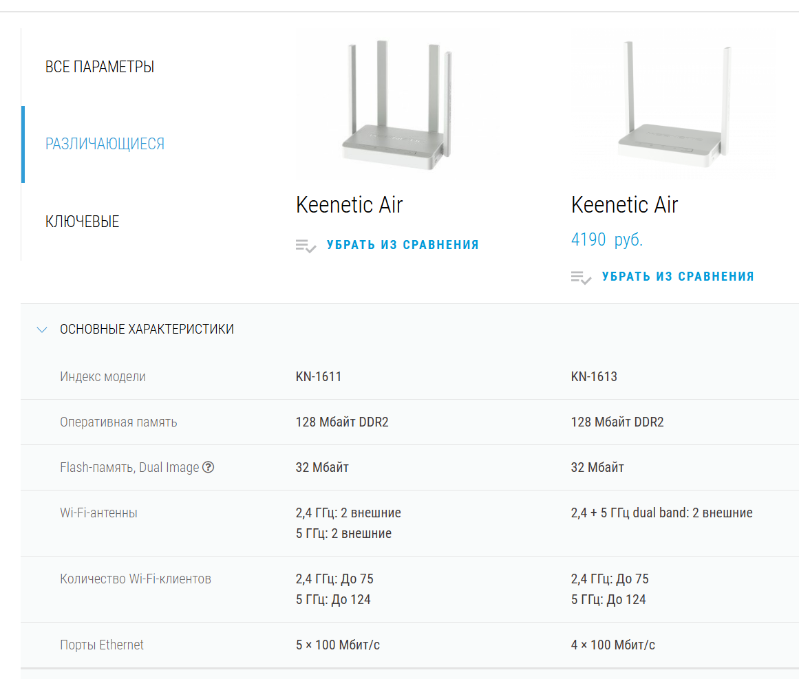

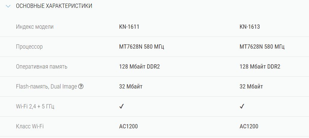

  18. Так собственно изначальный вопрос знатокам актуален: Можно ли взять бинарь от другого роутера на Air (KN-1611) ? Например, от того же KN-1613 ? Различий по памяти/процу и тд - там нет вообще... Разве что у более старой версии на пару антенн больше и на 1 порт (на порты пофиг вообще - этот узел чисто под WiFi у меня) Так вообще кто-нибудь делал? ) Либо от какой-то ещё модели лучше подойдет прошивка?

  22. Проблема в том что одно и то же расписание сейчас настроено в двух местах: на интерфейсе AccessPoint и в конфигурации mws wlan. Когда вы убираете расписание из одного из этих мест, оно остается на другом и продолжает действовать. Попробуйте сделать так: Зайдите на роутер по ssh или через telnet; Подайте следующие команды: interface WifiMaster1/AccessPoint0 no schedule exit system configuration save После этого режим "Работает постоянно" в вебе должен заработать.
  23. Спасибо вам огромное! Все получилось, дай вам Бог здоровья))
