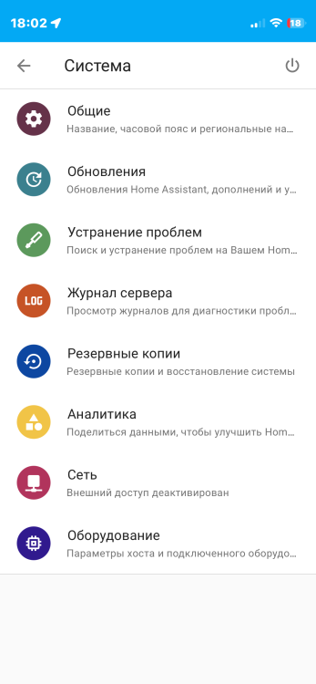

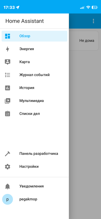

Поставил, заработало, спасибо всем, кто поделился знаниями. Я в HA новичек. Не вижу вкладку supervisor, она же hass.io - это потому что это core инсталляция? Возможна ли тогда полная чтобы с аддонами?
4 часа назад, Sergey Neshin сказал:
Да, это только core. Полная, со своей ОС и с аддонами ставится на отдельное устройство или виртуалку и требует ресурсов побольше чем у кинетика.
