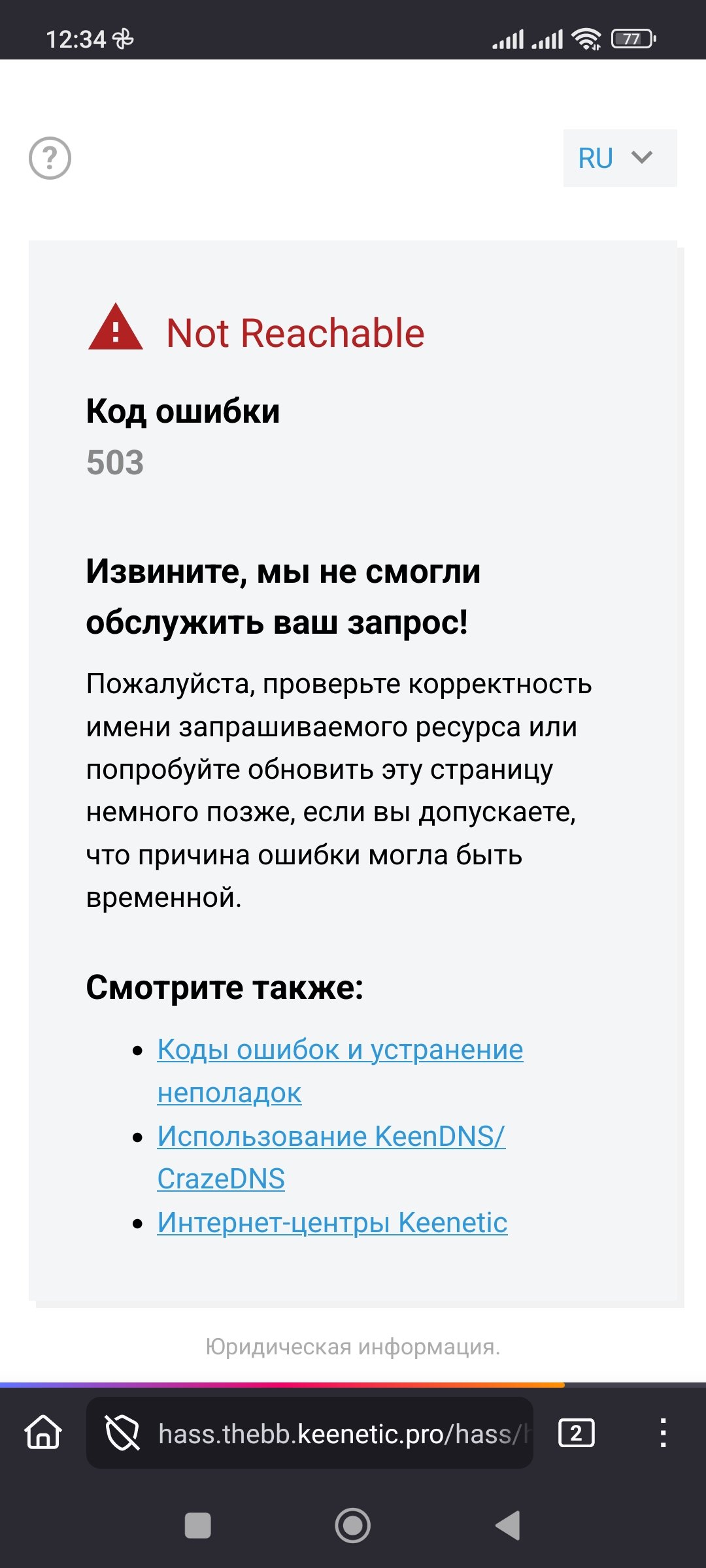

NB Если сервер снова будет недоступен - значит прилетел очередной "привет от электриков"...
