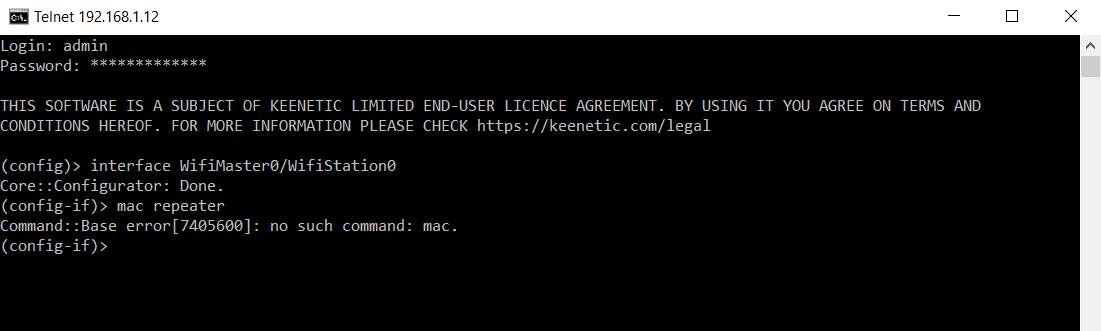

Я видел эту статью. Такого пункта в настройках подключения к сети Wi-Fi в web-интерфейсе прошивки 2.16.D.3.0-5 для "Zyxel Keenetic Giga 2" нет.
При попытке изменять настройки через cli выдаёт такую ошибку. См. вложение.

Понятно, очевидно в неофициальную "delta" версию разработчиками этот функционал не был добавлен и каким либо образом повлиять на ситуацию возможности нет без замены устройства.

Не получится,
4адресный заголовок 802.11 появился в кинетике с 3.1+ прошивок для актуальных устройств,
гига 2 в их число не входит

Т.е. в данном случае без замены устройства не обойтись как понимаю?
И получается нужно любое устройство серии keneetic которое поддерживает прошивку 3.1+  ?
Подскажите есть где-то список устройств которые поддерживаются прошивками 3.1+  ?
Изменено пользователем Rusl
20 минут назад, Rusl сказал:
Да, ну или мост делать между гига3 и омни
