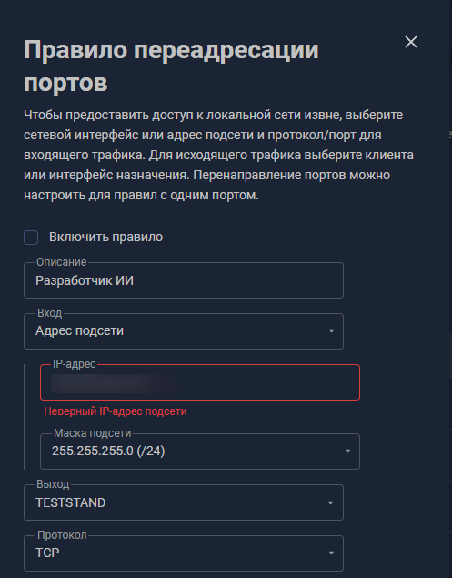

Можно, но при этом, когда я указываю входной ip, роутер говорит, что нужен ip адрес моей подсети. На прошивках со старым интерфейсом такой фокус действительно проходил.

Прошу прощения, что поздно. Уведомления, похоже не включены у меня. Нет, не работает. Кстати маска дб 255.255.255.255, на конце 0 - это же маска подсети. И именно роутер на это же самое ругается. Короче выбираю Вход - другой адрес, вбиваю этот внешний статический IP и... ничего, не работает правило!

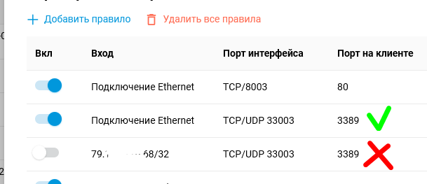

я делаю через вэб интерфейс, а не командой из cli.
6 часов назад, Ic_R сказал:
Подтвержаю. Не работает правило проброса от конкретного белого IP. Есть решения?
Странно, что с 19го года это элементарая и типовая процедура до сих пор не исправлена. Удивительно конечно
