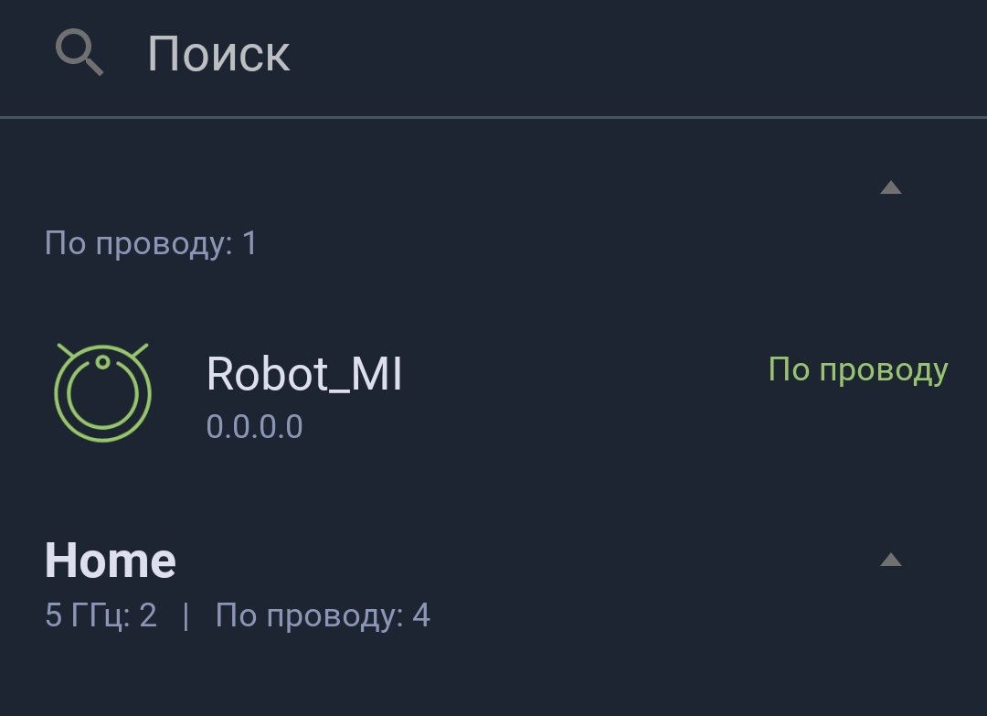

Сейчас немного поиздевался удаленно над роутером и смог поймать этот прикол один раз за 4 перезагрузки роутера. Причем проявляется сразу с момента загрузки - клиенты висят в списках подключенных, а по факту все отключены и подключится не могут. Это один робот пылесос, два смарт-датчика температуры и две умные розетки. Только забыл селф снять))))) Еще раз поймаю - сниму

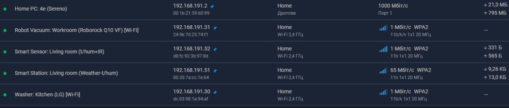

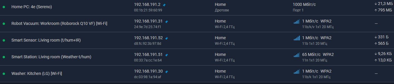

Снова поймал залип. При чем сразу после перезагрузки. Отпустило на третий раз. Селф ниже
Edited by 4e.Guevara
Добавил скрин
