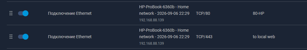

Сервисы роутера, связанные с доступом на доменное имя перекидываю со стандартных портов 80 и 443 на другие.
Настраиваю правило проброса портов :
по логике весь входящий трафик на внешний ип адрес и порт 443 устройства должен редиректиться на 443 порт ноутбука

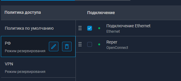

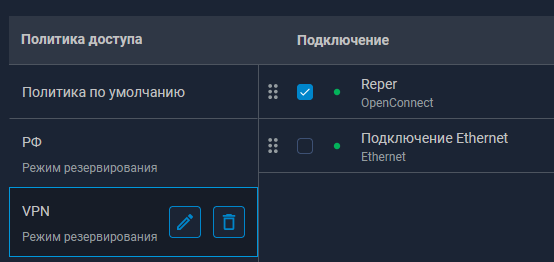

Создаю две политики доступа в интернет:
1. - РФ, которой доступyj только Ethernet подключение. Все устройства, засунутые в эту политику ходят напрямую через Ethernet подключение
2 - VPN, в котором ставлю активным только Openconnect VPN подключение, засунутые в эту политику устройства успешно работают через впн
На картинке Reper - это Openconnect VPN
Так вот
Если я ноутбук засуну в РФ - то доступ к нему извне по https://IP работает - я открываю сайт, который размещен на этом ноутбуке
Если я ноутбук засовываю в политику VPN- то доступа к нему извне нет.
В моей голове проброс портов работает независимо от политики, привязанной к устройству. Но словно бы это не так.
Подскажите, есть ли какое-то ограничение при пробросе портов  и как его обойти
1 answer to this question
В 25.09.2026 в 13:46, BeaViSs сказал:
к сожалению это не так, в доп. политики он не работает
