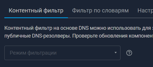

там на самом деле плавающая проблема
она возникает если у "контент фильтра" промежуточное состояние между "выключен" и "публичные DNS фильтры" не только на 5.2, но и на более старых версиях ПО
выглядит оно вот так
при нормальных значениях перехват/блокировка работают
