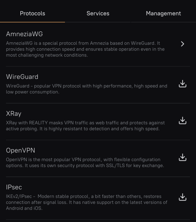

Кто-нибдуь подключал роутер напрямую к AmneziaVPN
https://docs.amnezia.org/ru/documentation/instructions/keenetic-os-awg/#вариант-маршрутизации-2-через-vpn-всё-кроме-российских-сайтов-ru-рф-и-su
Я пробовал по инструкции но у меня даже коннет не проходит
Может надо еще WindGuard ставить, но в инструкции от ВПН нет этого пункта
1. При чём тут та картинка, которую Вы привели, она к настройке роутера не имеет никакого отношения.
2. Инструкция идиотская (я про варианты подключения 1 и 2), им нельзя следовать ни в коем случае.
3. Если Вы приобрели услугу у Amnezia, то там протокол AWG 3.0, который Keenetic/Netcraze ещё(?) не поддерживает, так что работать на роутере не будет.

38 минут назад, VVS сказал:

1 Я имеел ввиду что может надо в самой Amnezia установить протокол WinGuard
И потом импортировать его в Keenetic. Вот про это в инстуркции не сказано
