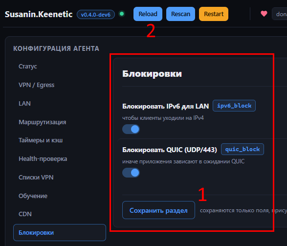

Добрый день. NC-1012, подключения pppoe, wg, политика по умолчанию. Установлен v0.4.0-dev6. Проблема с голосовым каналом Discord. Подключается нормально, но голос работает только секунду, появляется раз в минуту. Лечится только добавлением ip канала в всегда через vpn.
10 часов назад, Garma сказал:
День добрый!
Попробовать включить блокировки и перегрузить.
Я отдельно проверю т.к. сам не пользуюсь им.
10 часов назад, R17a сказал:

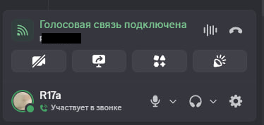

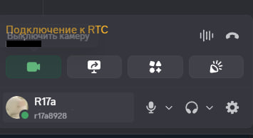

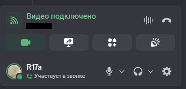

В момент первого подключения Susanin.Keenetic строит правила и маршруты, при повторном подключении, всё происходит корректно.
То-же касается и видео звонков.
В 06.10.2026 в 14:10, R17a сказал:
Спасибо. Сейчас все начало работать, хотя раньше тоже присоединялся несколько раз, менял каналы и местоположения.
