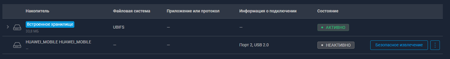

А можно с главной страницы управления роутером убрать безопасное извлечение USB-модема?
Ну, прям, напрягает.
Да и вообще ему, наверное, нечего делать среди дисков и принтеров.

вероятно потому, что он (модем), предполагаю, с наличием кард-ридера.
У себя такого не наблюдаю.

Да, наверное, вы правы. Huawei E3372h.
Вот интересно, если нажать кнопку "Безопасное извлечение", модем отключится от роутера?
Проверять не хочется, роутер далековато находится. Но кнопка так торчит на виду, что есть риск случайно нажать.

33 минуты назад, slomblobov сказал:
Жмите, всем очень интересно что произойдёт.
Storage::External::Manager: started "Media1" eject.
sd 0:0:0:0: [sda] Stopping disk
sd 0:0:0:0: [sda] Start/Stop Unit failed: Result: hostbyte=0x00 driverbyte=0x08
sd 0:0:0:0: [sda] Sense Key : 0x5 [current]
sd 0:0:0:0: [sda] ASC=0x53 ASCQ=0x2
Storage::External::Manager: "Media1": ejected.
Storage::External::Manager: removed "Media1", port 1.
T99W175 остался подключённым как модем
E3372h тоже остался, как модем.
"Хранилище" извлеклось и пропало из виду.
Отображается не существующая память без наличия флешки в разьеме модема E3372H и предлагает извлечение то чего нет.
