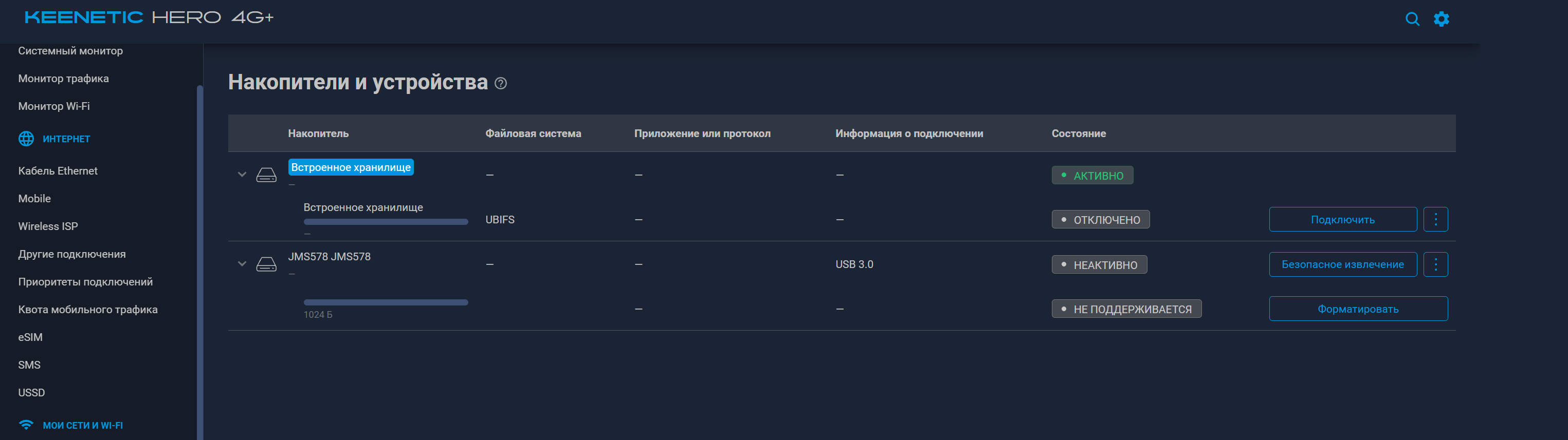

у меня такая проблема роутер Hero 4G+

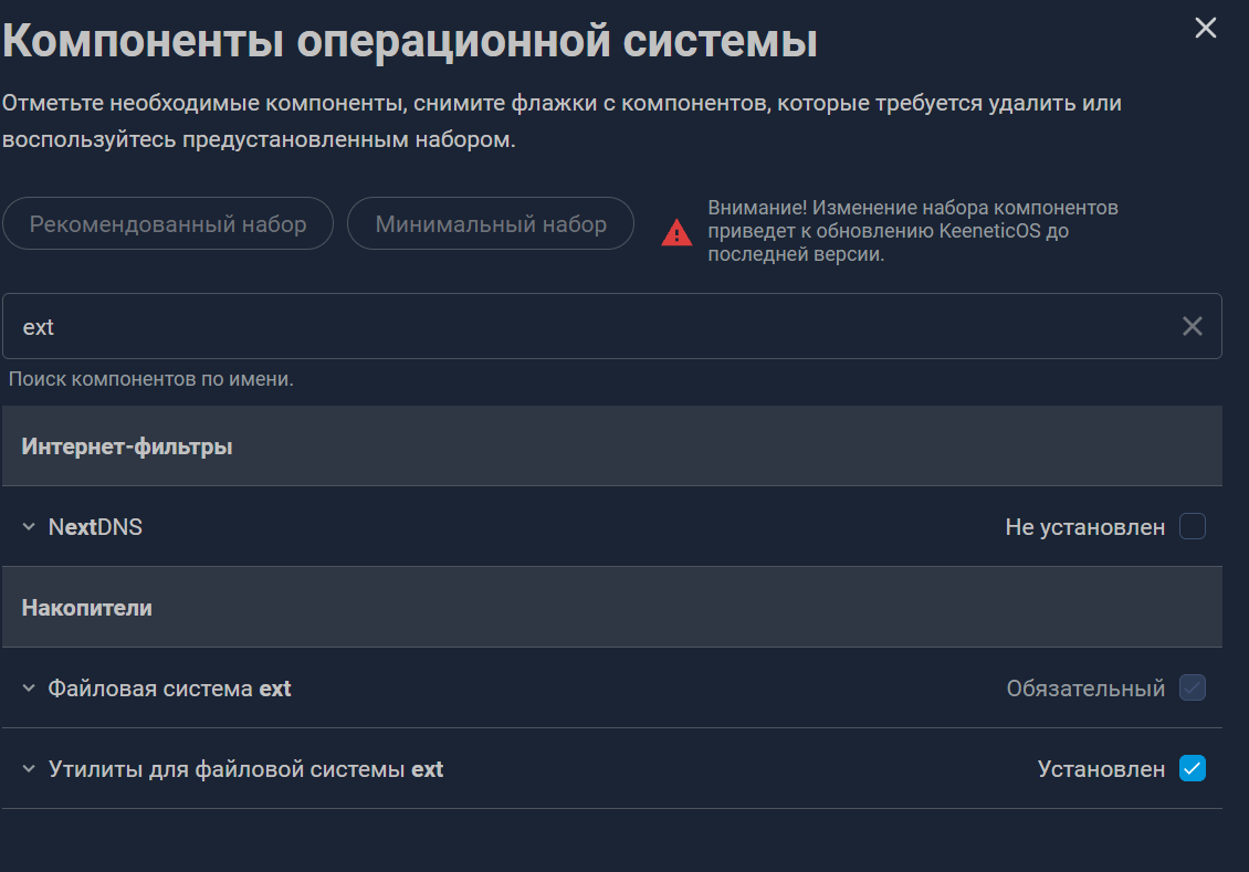

при установке утилиты файловой системы ext диск становится недоступным вообще
Opera_2026-08-28_142738_192_168.1.1.thumb.png.f00557feea8934f01e9b222e9c6ca176.pngOpera_2026-08-28_142657_192_168.1.1.thumb.png.b289b110c708b1b9bb6b5d0f55aeebaa.png
без неё всё работает нормально, так и должно быть?

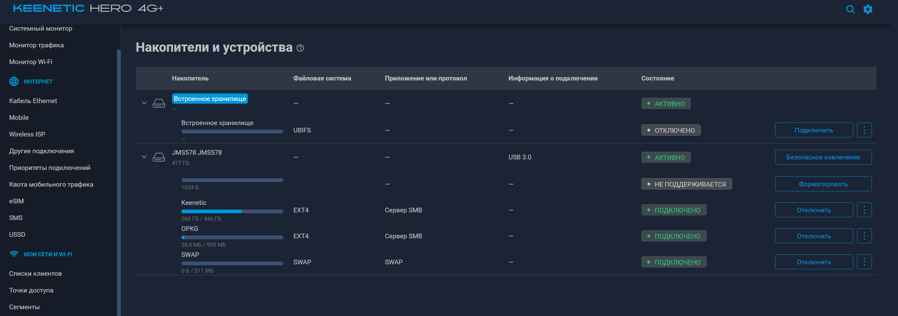

У вас, часом, диск не начинает многократно обнаруживаться и пропадать? Сам диск не SSD ли? У меня случается похожее на NC-2312. Вроде при обновлении NDMS. Пару раз диск отключал, подключал к компьютеру. Один раз само восстановилось после многократных пропаданий/обнаружений. Утилиты для файловой системы ext установлены. Однако, с механическим HDD на KN-1012 в точно такой же коробочке SATA-USB (только другого цвета) с установленными утилитами пока такого не случалось (ттт). Уже даже подыскал пару ноутбучных HDD на замену этому SSD.
Утилиты ext... вполне возможно, правда я больше на включенный кеш записи грешу (по логам он, по-моему, включен).
