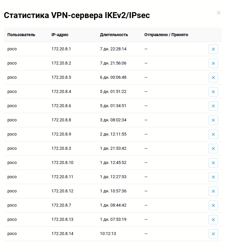

на текущий момент для сервера IKEv2/IPSec есть проблема - если клиент - мобильный телефон, то в случае потери сети на длительный срок он не сможет подключиться, если не стоит галка "множественный вход".
Причина - в памяти роутера клиент всё еще подключён.
вот пример с моего роутера и 1 клиента - андроид телефона. телефон терял связь в лифтах, на трассе, в деревнях :)
и каждое его переподключение - записано все еще работающей сессией
