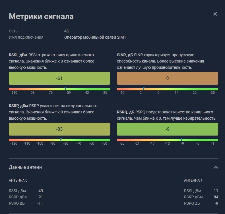

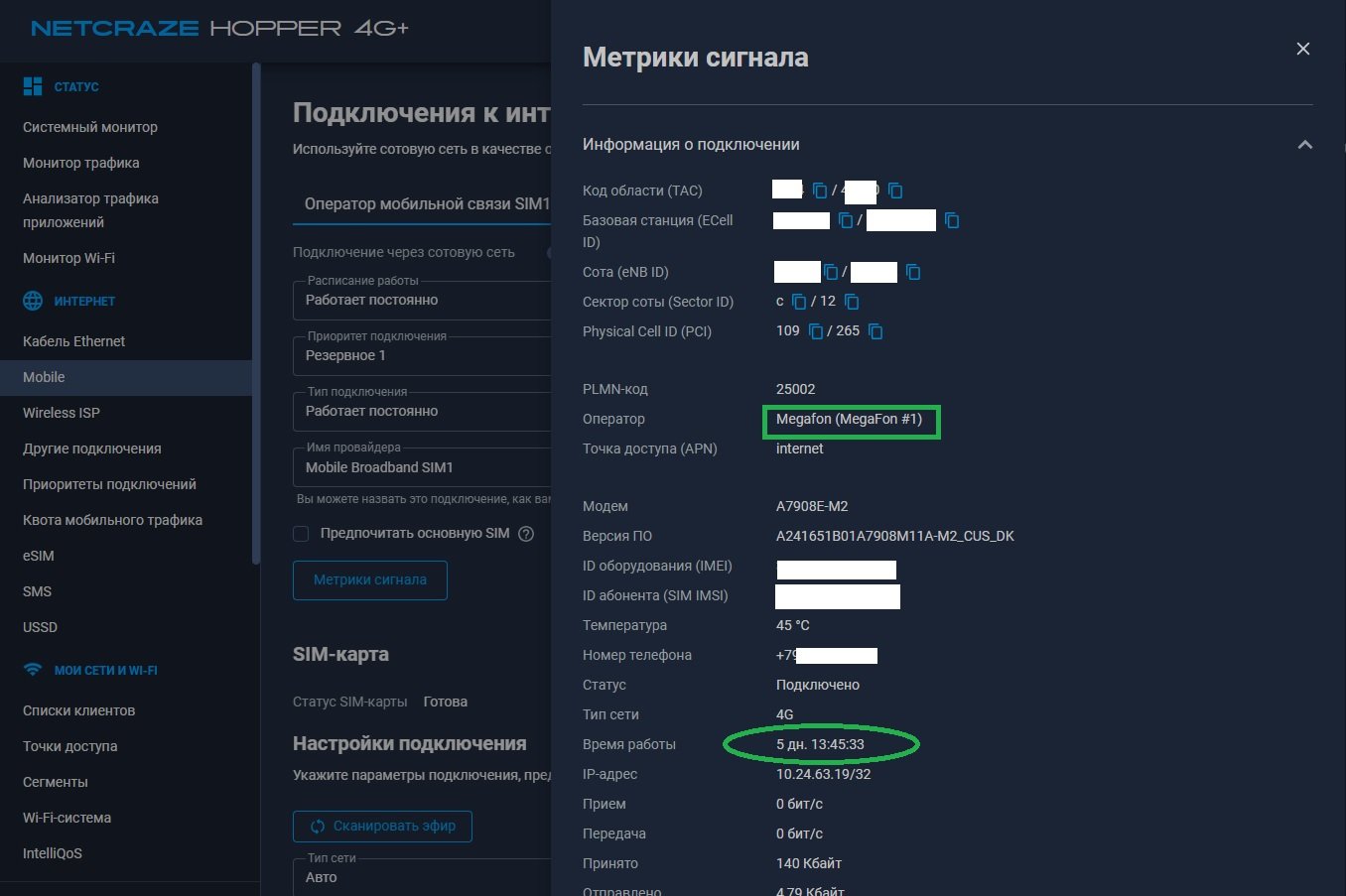

Для Hero 4G+ (2311) была статья с рекомендациями по работе с Мегафоном, однако, в справке для 2312 этой статьи нет, возможно, для этой модели она не актуальна. Если вкратце, то попробовать отключить Band 38 (или вообще все диапазоны 4G LTE-TDD) и настроить механизм Ping Check на поверку TCP-порта 443 для сайта megafon.ru Но у меня один 2312 с Мегафоном работает нормально (картинки под спойлером) и без этих настроек, а вот другой 2312 с "трактористами" (при сопоставимом уровне сигнала) по нескольку раз в сутки переустанавливает соединение.
Еще момент, (я уже с этим заколебал наверное всех :) ) на одном из 2312 после обновления, кажется как раз прошивки модема, отключились все частотные диапазоны и модем циклически перезагружался. Недоумевал долго, пока не развернул "Выбрать частотные диапазоны".
