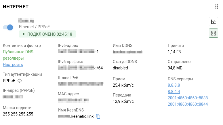

Ситуация: есть два интернет-подключения - основное (провайдерский PPPoE) и частная сеть, зависящая от него ("Подключаться через") и поднимающаяся автоматически при установлении основного соединения. В настройках DDNS в разделе "Для подключений" указан только провайдерский интерфейс, частный выключен. В результате происходит следующее:
  1. Устанавливается основное PPPoE-соединение.
  2. Отрабатывает его правило dyndns, запись DDNS обновляется штатно (проверено).
  3. Устанавливается второе соединение.
  4. Так как для его интерфейса dyndns не указан, он скипается, со следующей записью в логе: "ndm: DynDns::Profile: "_WEBADMIN": IPv4 update disabled (disabled)."
  5. И вот этот статус disabled отображается в свойствах основного соединения, что явно не соответствует действительности (пример в приложении).
(это Ultra KN-1811 с прошивкой 5.1.3, если что)
Если второе подключение отключить, чтобы оно не устанавливалось при соединении основного, то статус отображается штатно по ситуации: "IP address unchanged", например.
Edited by alblks
уточнение

Провели тестирование на своей стороне - воспроизвести проблему не удалось. Пришлите, пожалуйста, селф-тест в скрытом сообщении.
