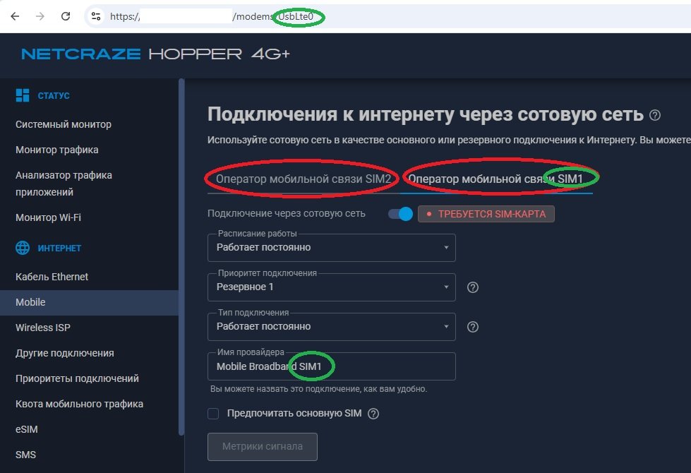

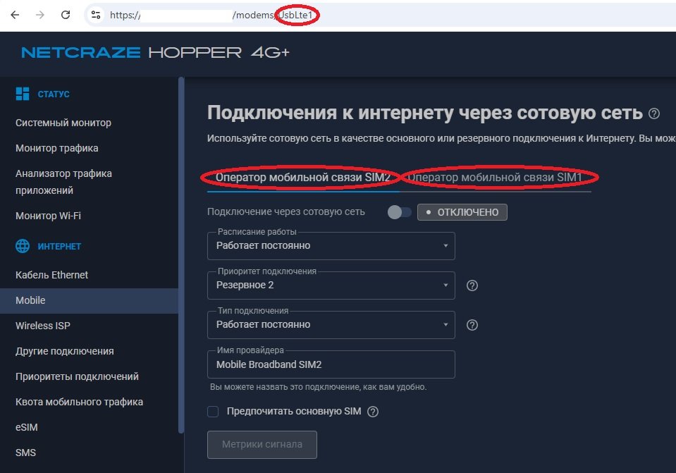

5.1.6 переход по ссылке "Оператор мобильной связи SIM1" при состоянии "Требуется sim-карта" из Системного монитора исправлен. Спасибо!
Однако, не без странностей. В таком состоянии (Требуется sim-карта для SIM1) в разделе Mobile "закладки" "Оператор мобильной связи SIM1" и "Оператор мобильной связи SIM2" меняются местами, первым идет SIM2. Скриншоты под спойлером.
2600924-5.1.6-NC-2312-Mobile-UsbLte0-from-Dashboard-SIM1.jpg.cf2ea77e87a8268ba0612dc52ee5a35b.jpg
2600924-5.1.6-NC-2312-Mobile-UsbLte1-from-Mobile.jpg.2bb3cd28d2414cca8fe87a7840d9c6d6.jpg
