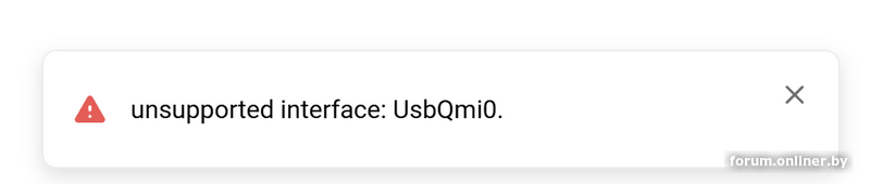

Наблюдается проблема в веб интерфейсе  на последней прошивке роутера  при работе с модемами с интерфейсом UsbLte также по последним отзывам проблема и с интерфейсами UsbQmi !!!
Именно проблема с включением отключением определенных бэндов в веб интерфейсе
Всплывает сообщение что интерфейс не поддерживается приходится по нескольку раз пробовать вкл откл
Модемы Fibocom 850 860 350

Всплывающее сообщение обсуждалось здесь. Теоретически  эта недработка не должна влиять на формирование прочих настроек вроде бэндов.
Именно проблема с включением бэндов сообщение это уже как дополнение к этой проблеме когда переключаеш бэнды
При этом кнопка сохранить не активна чтоб зафиксировать отключенный бэнд например
Приходится нажимать отмена потом опять выбирать бэнд
И тогда становится активной
Но после сохранения вываливается эта ошибка
