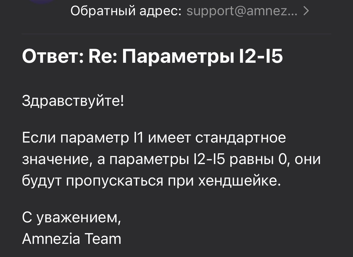

В поддержку Amnezia задал вопрос, когда получу ответ - пришлю сюда)

Ну хорошо тогда, сделаем послабление, допускающее значение "0" в параметрах Ix.
