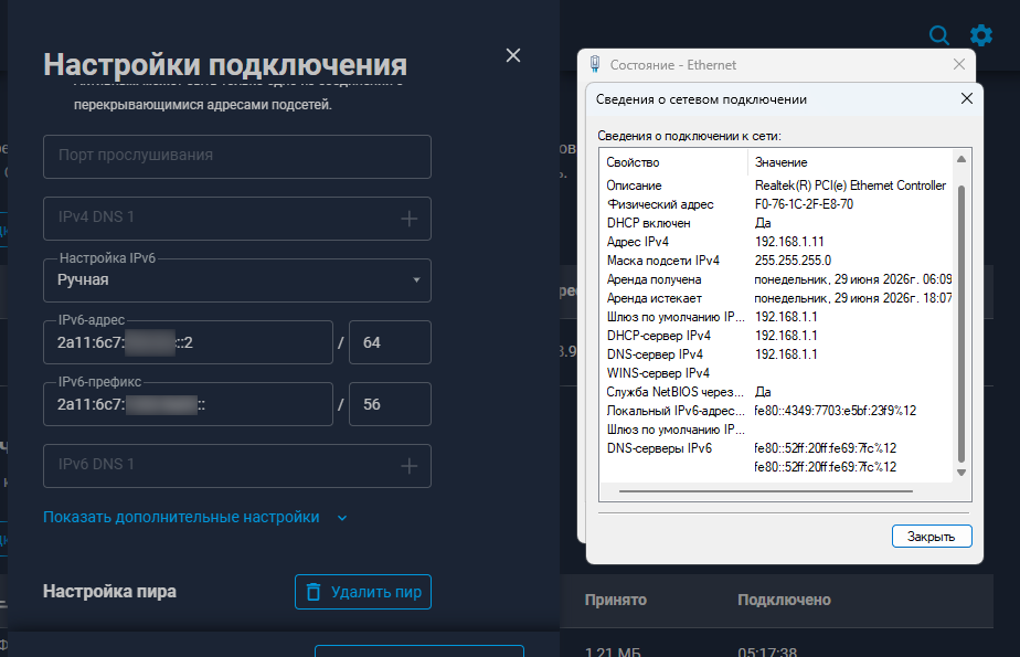

Возникла проблема с настройкой ipv6. Живу я в Казахстане, а здесь с нативным ipv6 круглый ноль и никто в этом направлении двигаться не собирается. Сижу я за CG-NAT из-за чего стандартные брокеры 6in4 в пролёте. Поэтому зарегистрировался на сайте route64.org, создал приватного туннельного брокера и получил подсеть. Допустим 2a11:6c7:ffff:0000::/56. На Кинетике создал туннель Wireguard и завернул весь ipv6 трафик в этот туннель прописав маршрут ipv6 по умолчанию через интерфейс Wireguard. Туннель поднялся, пакеты через него ходят, ipv6.google.com из админки Кинетика пингуется, статистика в консоли управления route64.org собирается. То есть, после Кинетика всё работает как надо. Далее, через CLI прописал префикс 2a11:6c7:ffff:0001::/64 для интерфейса Bridge0 через команды
(config)> interface Bridge0
(config-if)> ipv6 prefix 2a11:6c7:ffff:0001::/64
Данный префикс успешно рассылается через Router Advertisement, сам Кинетик для себя настроил адрес 2a11:6c7:ffff:0001:52ff:xxxx:xxxx:xxxx, но другие клиенты в домашнем сегменте адреса не получают. Если я в настройках подключения на клиенте вручную прописываю все необходимые адреса, то интернет по ipv6 на этом клиенте появляется, но это несерьёзно каждый раз всё прописывать вручную. К маршрутизации у меня вопросов нет, здесь как раз всё работает как швейцарские часы (конечно не совсем, обратный трейс обрывается на моём конце Wireguard'а и дальше пакеты не идут, то есть из интернета моя домашняя сеть пока недоступна). Я даже был немного шокирован, что всё взлетело с первого раза. Проблема же возникла там, где я её не ждал. Поэтому что нужно ещё сделать, чтобы адреса ipv6 корректно раздавались клиентам по SLAAC и ipv6 наконец заработал полноценно? Для начала внутри локальной сети. А уже потом, когда всё заработает внутри, разбираться почему нет доступа снаружи и как этот доступ получить.

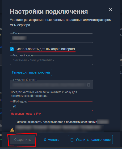

Удалил префикс у Bridge0 и прописал на Wireguard0. Ситуация не поменялась. На ноутбуке за которым я сейчас сижу поставил автонастройку ipv6, интернет по ipv6 пропал и всё вернулось на круги своя. В настройках подключения по Wireguard поставить флажок "Использовать для выхода в интернет" Кинетик не даёт (неважно активно подключение или нет).
