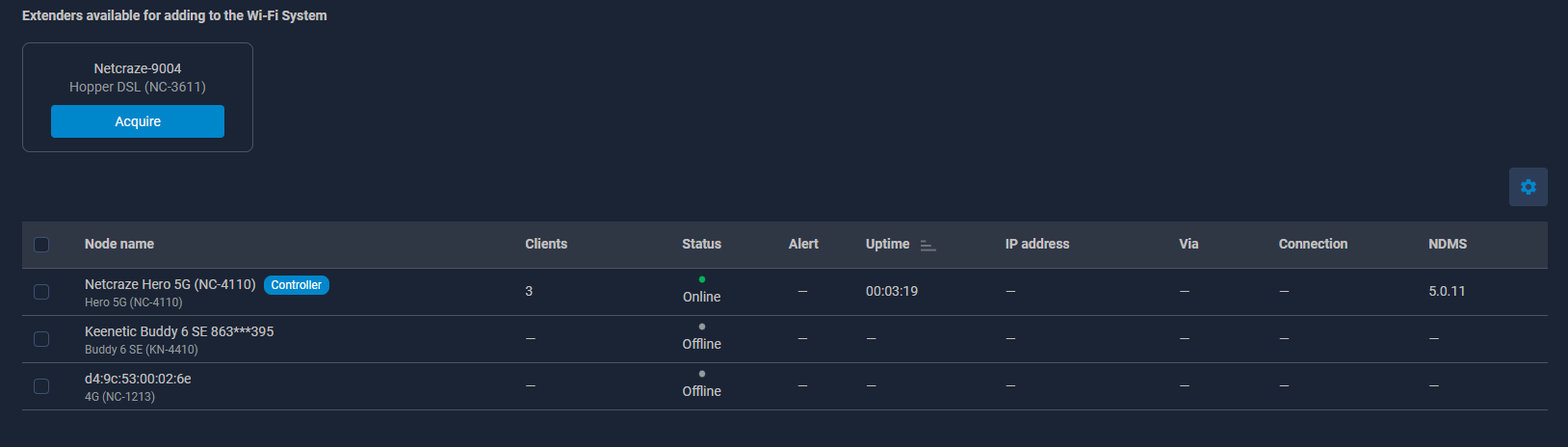

плановая сеть:
controller - keenetic extra (KN-1711) v5.0.11
extender - keenetic sprinter (KN-3710) - v5.1b4
соединены по проводу
sprinter в режиме B, и сброшен (тут я повторял несколько раз и переключение и сброс)
у extra на `/wifiSystem/members` не появляется блок acquire
откат на 5.0.6 фиксит проблему
и после объединения в mesh, обновление на 5.0.11 не мешает им работать в mesh

А вы после того как сбрасывали настройки на экстендере, больше ничего на нем не делали? Мастер первоначальной настройки не проходили, пароль администратора особенно не задавали?
хороший вопрос. специально прочел доку и не настраивал ничего (на самом деле я проверял страницу в extra на каждом скрине initial setup wizard в sprinter, сбрасывал, перезагружал, просто ждал - пусто).

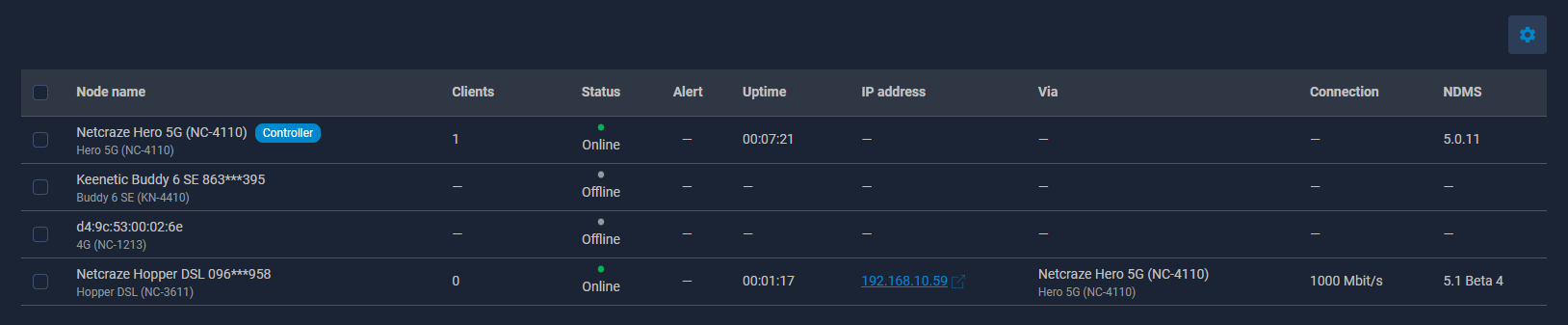

в итоге после downgrade extra на 5.0.6, sprinter появился и захватился в mesh без изменений/переподключения (т.е. я именно эту гипотезу решил проверить, и не трогал его)

в итоге он именно в таком состоянии не показывался в 5.0.11 - и ровно в таком состоянии показался сразу после downgrade to 5.0.6
