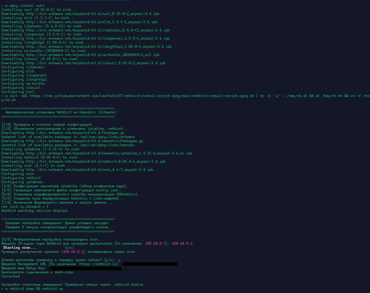

Приветствую всех!
Я очень долго возился с попытками завести в стабильном режиме клиент Netbird, учитывая отсутствие документации на netware системы конкретно по этому пакету и очень маленький опыт в сетевых технологиях. Пробовал разные комбинации iptables, модифицировал демон netbird, правил json агента. В итоге у меня вышла 99.9% комбинация конфига, правил iptables и настроек самого Кинетика.
Для удобства я с помощью нейронки от Гугла скомпоновал это все в один большой интерактивный скрипт .sh и с помощью той же нейронки расписал подробную инструкцию по шагам c конфигами с комментариями и пояснениями для тех, кто хочет установить все вручную.
Сам скрипт и инструкция на Гитхабе по ссылке:
https://github.com/Leaflet1337/netbird-install-script-opkg/tree/main
Дополню, что я новичок в сетевых делах, только осваиваю это дело. Скрипт от обычного работяги для обычного работяги. Кто шарит в теме тем он не нужен наверное. Вполне возможно, что эти шаги или сам скрипт может сломать другие сервисы внутри вашей системы Entware. По крайней мере на чистых entware системах проблем не обнаружено, скрипт задебажен, отлажен, отрабатывает 100% если все переменные верные.
