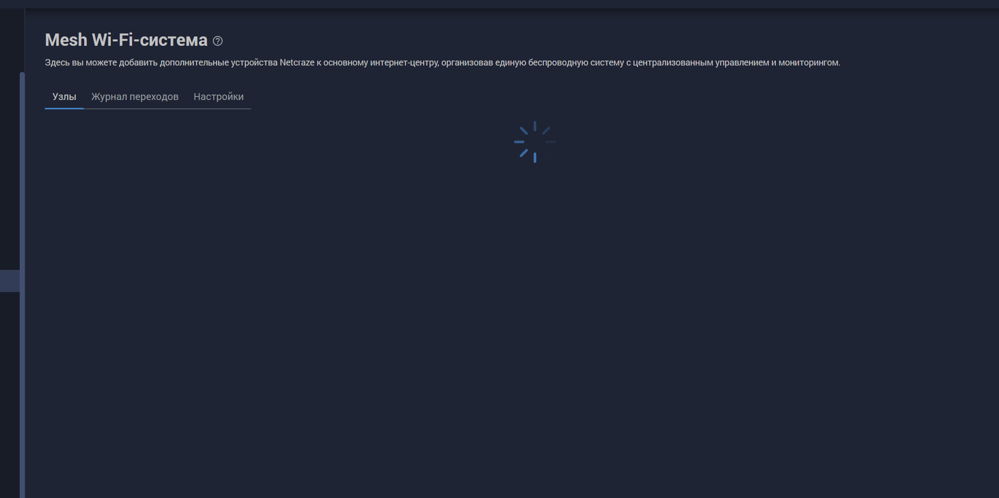

у меня на вкладке узлы постоянный прогресс и ничего не отображается, при этом меш работает, и даже добавляются узлы приложение на телефоне
Netcraze Ultra (NC-1812) 5.1 Beta 3
UPD решил поэкспериментировать, поотключать клиентов мешсети, так как там зоопарк из проводных, беспроводных и так же старых моделей...  в результате меш отвалилась совсем...
откатился на 5.1 Beta 2 - все заработало

59 минут назад, aarnet сказал:

23 часа назад, aarnet сказал:
Аналогично было.
1811 - основной, 3810 - ретранслятор, с Mesh проблем нет.
Да после обновления в Mesh WIFI на вкладке узлы постоянно обновления узлов не видно. Хотя они фактические работают как система инет транслируют
