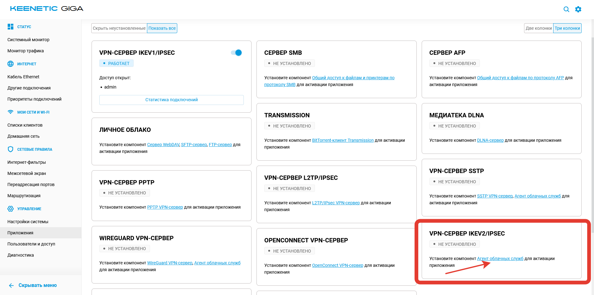

Имеется роутер Giga (KN-1010) и белый статический айпи получаемый от провайдера.
Сейчас прекрасно работают L2TP/IPsec VPN и PPTP VPN сервисы при подключении к роутеру по внешнему IP с компа под виндой или линуксом, но последние версии андроида "выпилили" всё кроме IKEV2. При настройке IKEV2 требуется подключение rmmоблаку/keenDNS, чего категорически делать нет желания.
Подскажите какие какие VPN сервисы на роутере можно поднять(и заставить работать) без использования компонента "Агент облачных служб" и доменного имени keendns.  Консолью пользоваться умею.

На скрине для активации вайргарда нужен Агент облачных служб.
Буду благодарен если поделитесь названиями клиентов L2TP\ipsec из плеймаркета(или с 4пда), ибо из мною перепробованных это "впн всё в одном с подпиской" или просто обёртка стандартного интерфейса VPN в андроиде

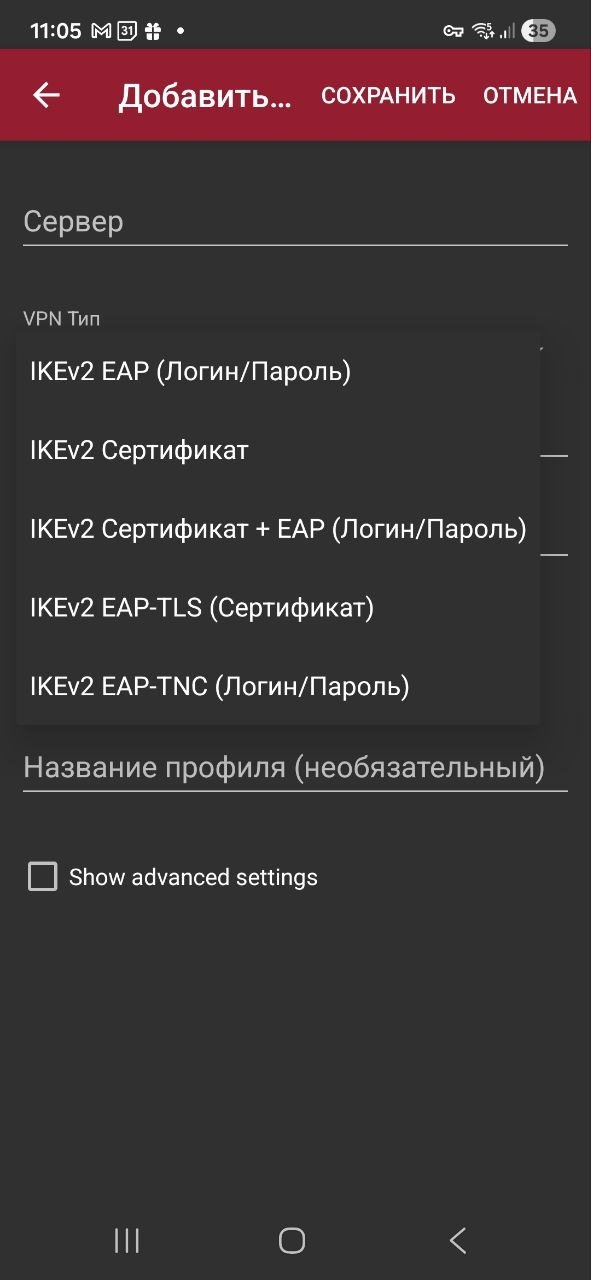

Именно так и делал. Strongswan может только IKEV2.
Для подключения со "старого андроида" использовался профиль IPSec Xauth PSK но после 12 андроида его выпилили(об этом есть несколько тем на этом форуме)

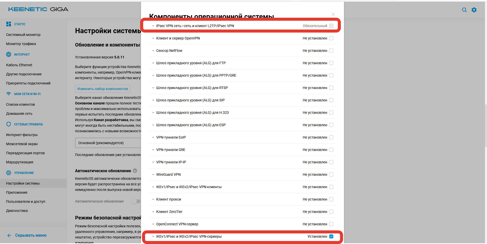

не понимаю откуда у вас такие зависимости image.png.1d78759c47dae8886203e1e9f7f2df3b.png

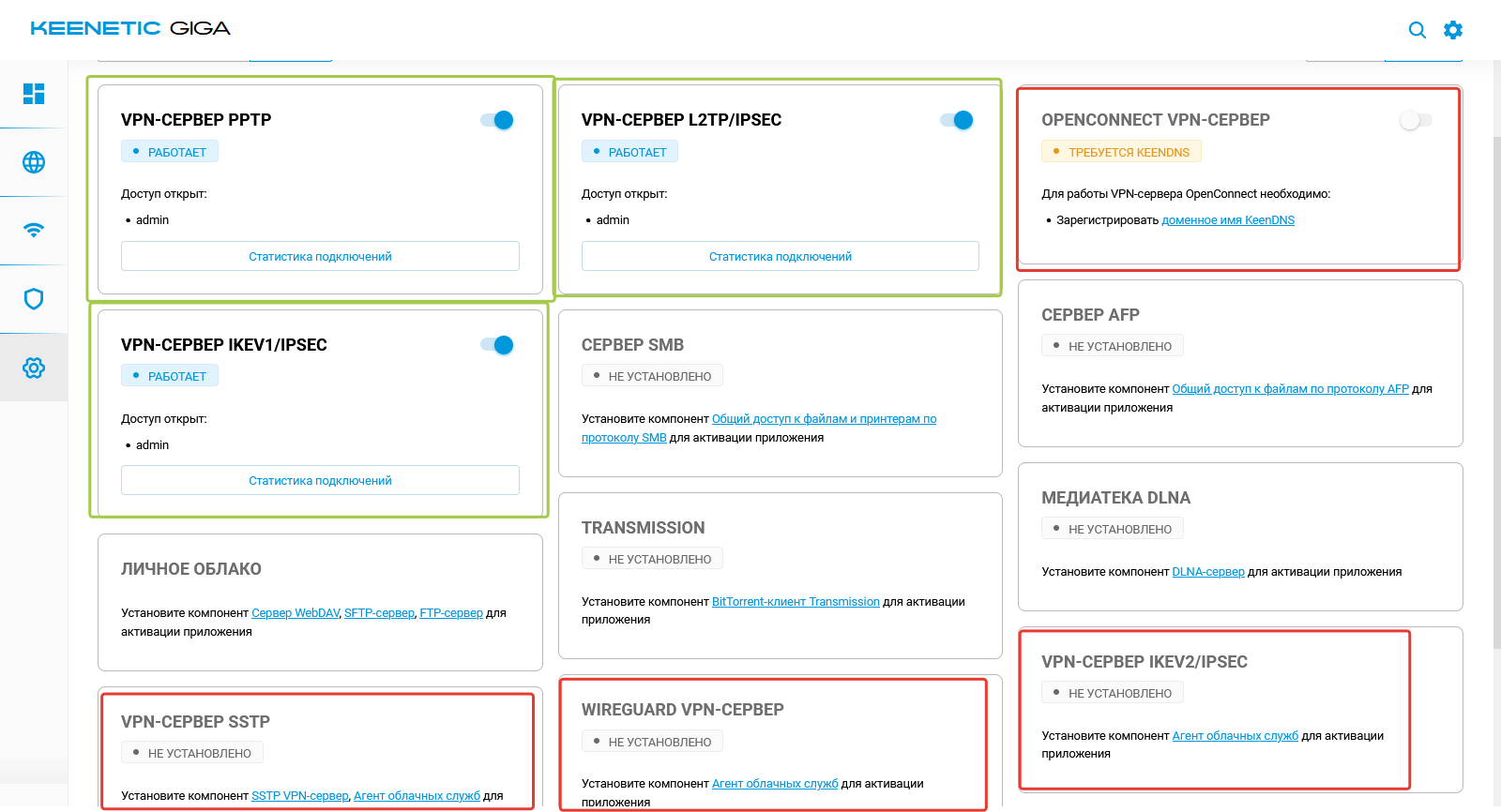

Это зависимости при установке компонентов. И да у меня их тоже нет. Но есть ещё "требования" при настройке этих "приложений": сначала добавить компонент "Агент облачных служб" а затем ещё зарегистрировать доменное имя keendns

Я это понимаю. Но у меня белый айпи, а настроить через вебку IKEv2 мне всё равно не даёт при этом
Я пробовал (на тестовой железке) установить облака и активировать облачный днс,  настроить IKEV2, потом удалить "облака" и IKEV2 тоже пропадал из настроенных приложений и висел в статусе "Не установлено ", хотя в компонентах он "УСТАНОВЛЕН"
видимо интерфейс заточен под возможность выбора облачной службы, если нет белого ip
