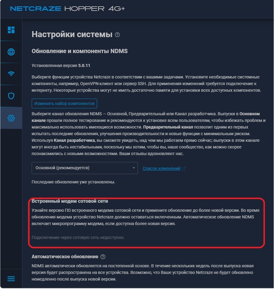

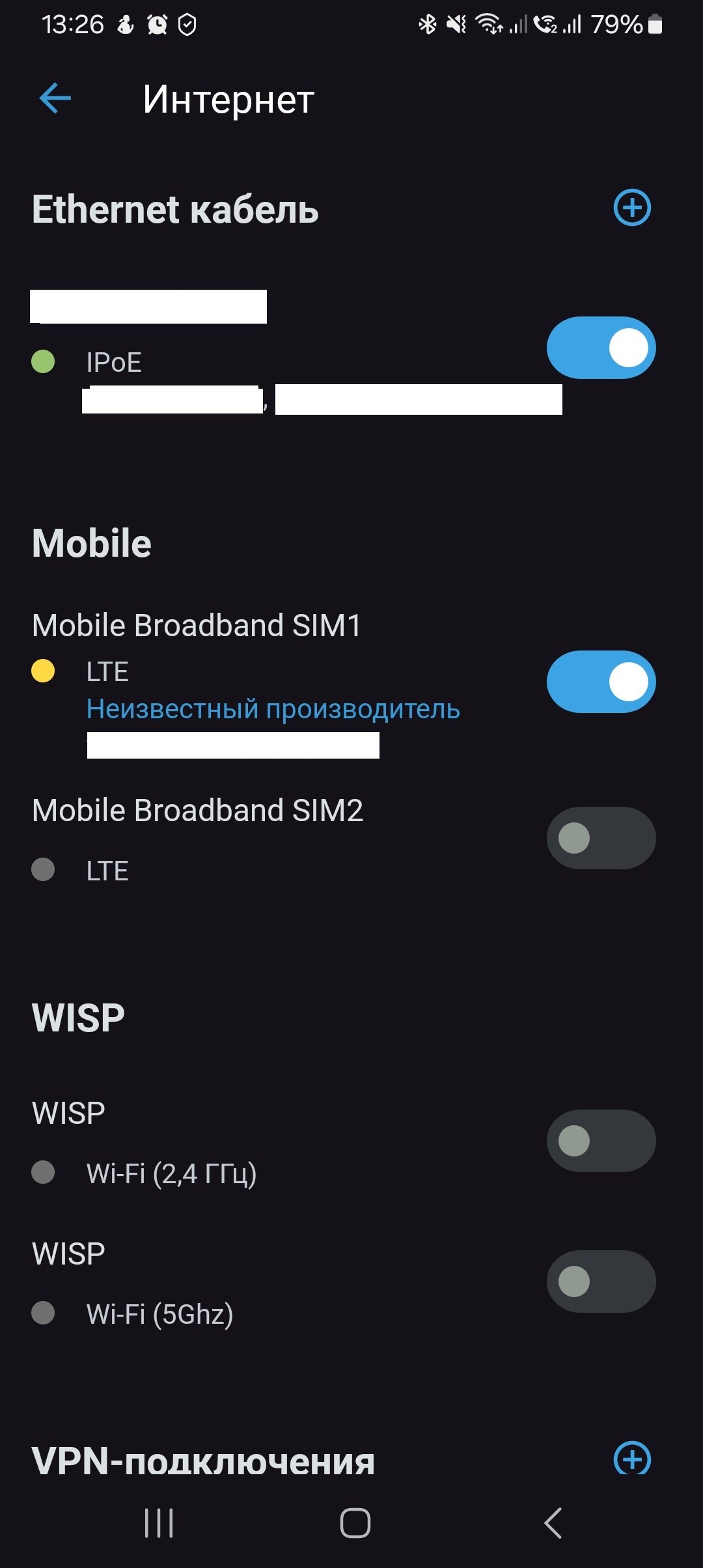

Дополню. В мобильном приложении без сим-карты в модеме писало про LTE Неизвестный производитель (скриншот под спойлером).

1. Почему-то в такой ситуации (постоянные переинициализации модема или ожидание сети) невозможно посмотреть установленную версию прошивки и наличие обновлений для модема. Так и должно быть? Мне кажется, что хорошо бы видеть версию в любом случае, независимо от того, активна ли сотовая связь или нет. Скриншот без сим-карты под спойлером.
