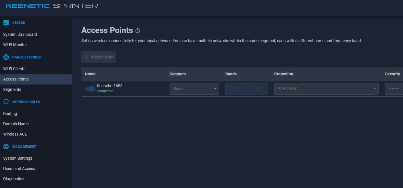

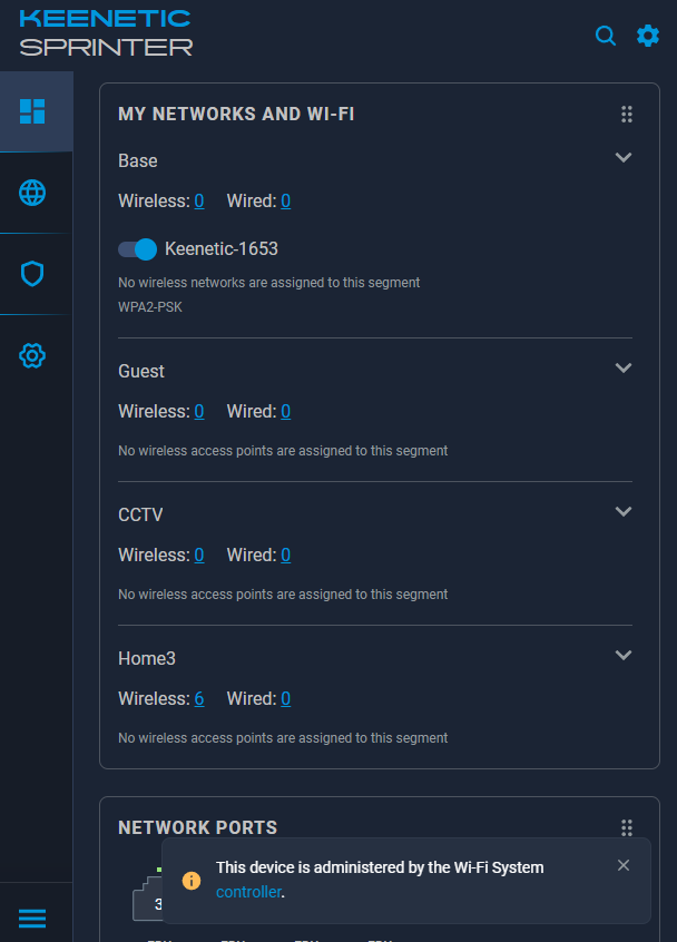

Проблема 1: экстендер KN-3710 (прошивка 5.1 Beta 1) показывается 6 Wi-Fi клиентов в сегменте Home3, но в меню Segments он показывает включенный дефолтный Wi-Fi "Keenetic-1653" для сегмента Base (там должен быть другой wi-fi и выключен). Для всех остальных сегментов показывает что wi-fi НЕТ вообще (No wireless networks are assigned to this segment.).
В меню Access points вижу 1 строку "Keenetic-1653", хотя на основном роутере таких wi-fi сетей нет вообще.
В конфиге экстендера в конце вижу вот это
mws wlan Home
    encryption wpa2
    band 0
    band 1
    wpa psk ns3 ***
    bind Home
    ssid name Keenetic-1653
    wps enable
    rrm enable
    ft iapp key ns3 ***
    band-steering enable
    enable

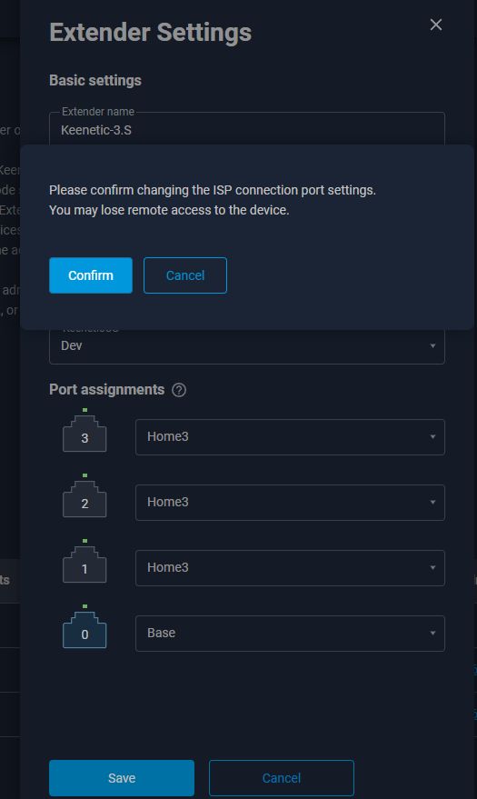

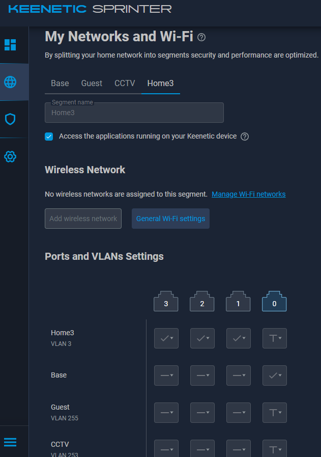

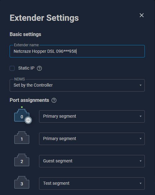

Проблема 2: Если на контроллере в настройках mesh для экстендера я меняю port assignments например на Home3, то они все становятся Access 3 и через WEB нет возможности их сделать Trunk 3. При этом те порты что я не трогал остаются Trunk 1.

В экстендере на 5.0.9 это выглядит так

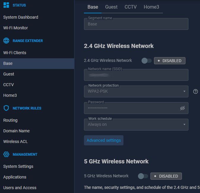

Добавил экстендер в mesh - на нём видны все 4 сегмента, но wi-fi access point только одна и та не в тему.
Фактически экстендер вообще невозможно использовать. Выкинул из mash, настроил всё руками.
5.1 Beta 3 - всё тоже самое!

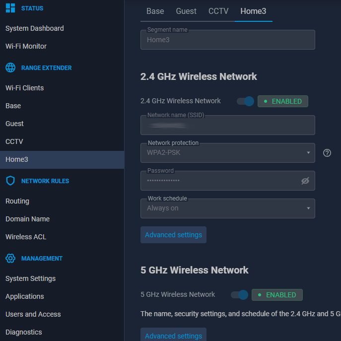

Итак, на главном роутере домашний сегмент переименован в Base (192.168.0.1). Кроме Guest есть ещё сегменты CCTV и Home3 (192.168.3.1, VLAN 3).
Сегменты Guest и Home3 имеют Wi-Fi сети. То есть всего 4 сегмента и 2 access points.
Добавляю в mesh экстендер KN-3710. На нем отображаются все 4 сегмента и только ОДНА дефолтная Wi-Fi сеть Keenetic-1653.
При этом 2 Wi-Fi сети с основного роутера передались, они подняты, к ним могут цепляться клиенты. Но web интерфейс про них ничего не знает.
По сравнению с другими проблемами, перечисленными в начальном посте, это - прям супер БАГ!
В следующем посте будет self-test с этого экстендера. Я предоставлю любую инфу, была бы хоть какая-то реакция на это.
Невозможность выставить trunk на портах экстендера в mesh - тоже очень серьезная проблема.
2 часа назад, slydiman сказал:
Здрасьте приехали, они по дефолту транками и являются
20 часов назад, Denis P сказал:
см. скриншот под проблемой 2 в первом посте.
Изменено пользователем slydiman
Вы что-то путаете, есть такая возможность. Выставляете порт в Primary Segment и он становится транком:
interface GigabitEthernet0
    up
interface GigabitEthernet0/0
    rename 1
    switchport mode access
    switchport mode trunk
    switchport access vlan 1
    switchport trunk vlan 3
    switchport trunk vlan 4
    up
interface GigabitEthernet0/1
    rename 2
    switchport access vlan 3
    up
interface GigabitEthernet0/2
    rename 3
    switchport access vlan 4
    up
Вам совершенно правильно выше сказали, что в состоянии по умолчанию (то, что в port assignments называется "Primary segment") все порты - транки. Вот ограничить набор VLAN'ов на транк-портах через port assignments действительно нельзя, но trunk выставить вполне себе можно.

Проблема 2 решается элементарно и если вы не стали заморачиваться с настройкой Trunk/Access для экстендера в диалоге на странице Wi-Fi system, то почему бы просто не сделать все порты всегда Trunk? Просто выбираете сегмент для не тегированного трафика, но порты всегда должны оставаться Trunk - это оптимальный универсальный вариант.

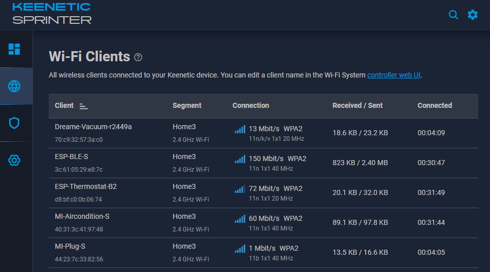

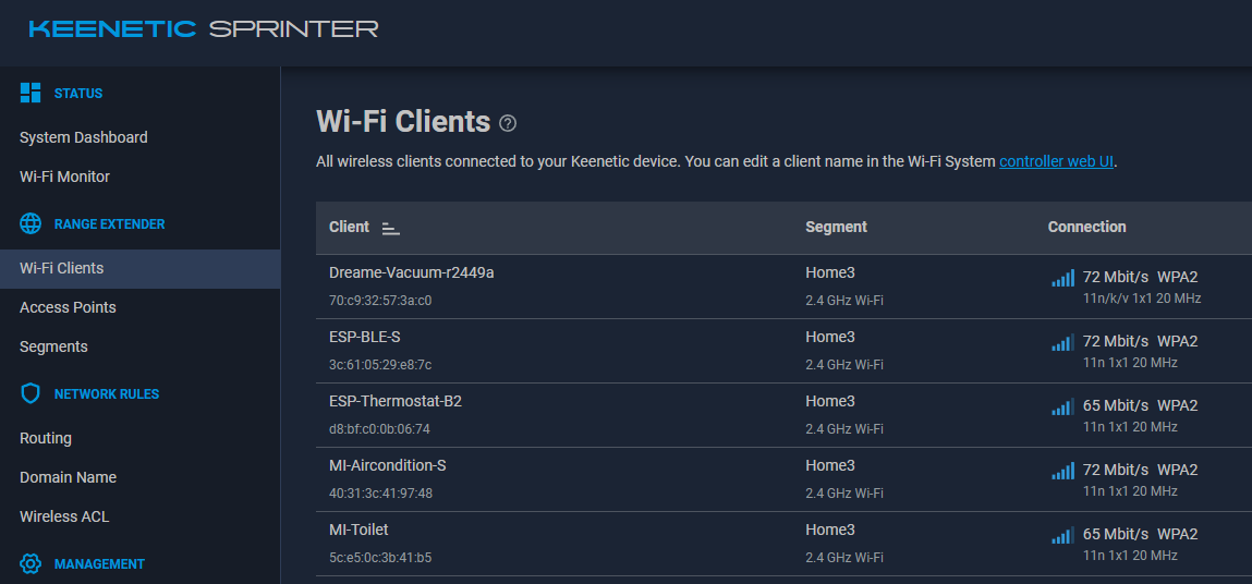

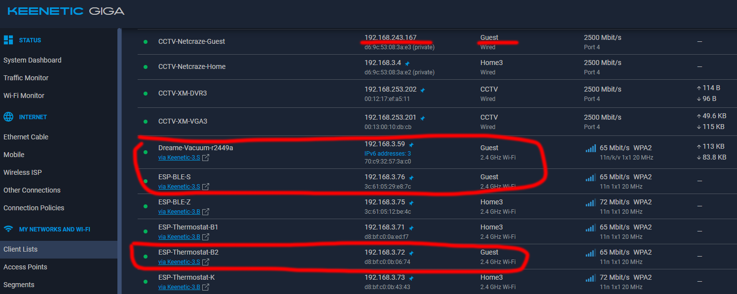

Появилась новая проблема на 5.1.0.
На главном роутере на странице Clients list перепутаны сегменты для устройств подключенных по Wi-Fi через экстендер 5.1.0
Есть сегменты
Base - 192.168.0.x - VLAN1
Home3 - 192.168.3.x - VLAN3
Guest - 192.168.243.x - VLAN243
CCTV - 192.168.253.x - VLAN253
Роутер Giga показывает что устройства подключенные через экстендер в сегменте Guest, хотя IP 192.168.3.x
На самом экстендере Sprinter показывает что все эти устройства в сегменте Home3
Устройства подключенные через старый экстендер на 5.0.12 показываются правильно.
Скрины ниже:

Да, эта проблема существует, связана она с тем, что на контроллере и на экстендерах теперь точки доступа в сегменты могут назначаться разные, а не строго одинаковые, как раньше. Проблема чисто косметическая, но будет исправляться.
