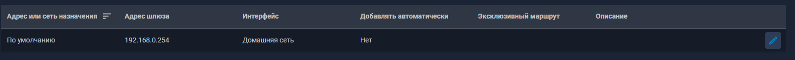

Доброго времени суток!
Устройство: keenetic giga KN-1010
ПО: 5.0.4
Цель: нужно подключить в качестве точки доступа к главному роутеру не переключая в режим "точка доступа"
Что сделал:
Итог: у клиентов точки есть интернет, на самой точке в entware есть интернет, а веб-морда интернета не видит - не работают проверка обновлений и keenDNS
Что можно сделать
кроме переключения в режим "точка доступа"Upd.
на самом устройстве не горит лампочка подключения к интернету. При этом пинг и traceroute через диагностику веб морды прекрасно работают.
В логах ошибки:
Core::Ndss: [540] no registered connection.
Ndns::Client: unable to get a booked name.
В целом оно и логично: интерфейсов с выходом в интернет с точки зрения веб-морды нет.
Судя по всему, похожая проблема
Изменено пользователем lednaxotUpd
