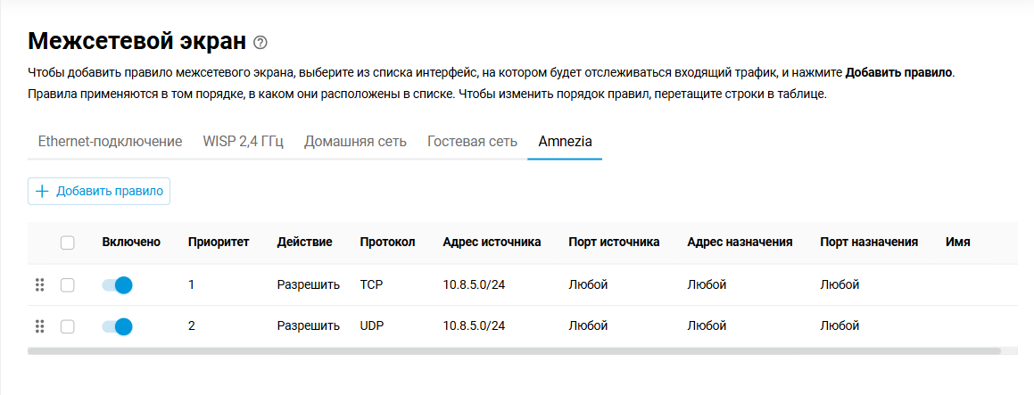

Межсетевой экран на UZ роутере:
uz роутер должен знать куда ему отправлять обратно трафик.
На уз роутере нужно маршрут до сети ру роутера проложить в интерфейс wg + у wg соединения должны быть проставлены allowed ip.
