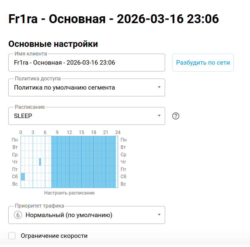

Описание проблемы: Заметил, что отвалилась очень важная функция для контроля работы в интернете у детей - "расписание работы".
Модель - KN1913, Версия - 5.0.10.
Как проявляется:

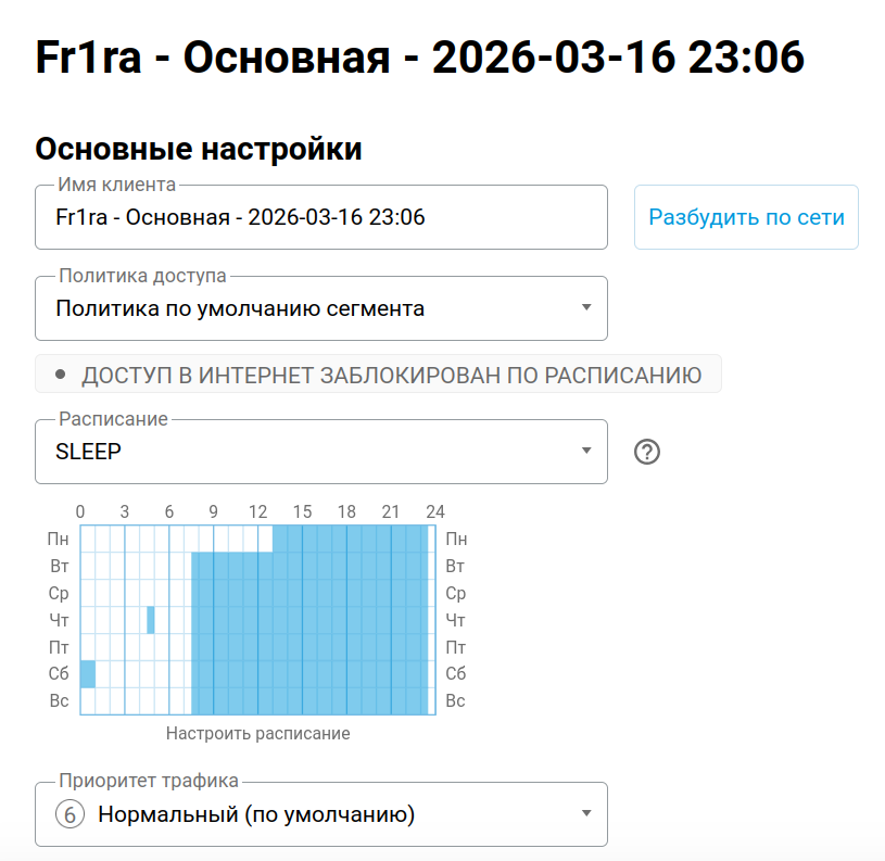

1. Расписание работы не отрабатывает в указанное время.
Если во время наступившей блокировки зайти в веб-инетрфейс и попробовать настроить расписание не охватывающее текущее время - то в сохранении расписания показывается сообщение "Доступ в интернет заблокирован по расписанию", а если выделить и текущее время то фраза "Доступ в интернет заблокирован по расписанию" - перестаёт отображаться.
2. Иногда помогает убрать из расписание последние 30 минут текущего дня, чтобы это стало работать, иногда нужно убрать из разрешённого вообще весь день..

Сделал пару скриншотов.

Уточните, пожалуйста, выбранный часовой пояс на роутере (GMT+6) совпадает с вашим на пк?
На роутере стоял часовой пояс +6, но у нас часовой пояс +7, попробую с таким часовым поясом проверить.
Спасибо!
@fuziko Завели задачу и взяли в работу.
Оказалось, что таймер, который отображается в редакторе расписания, берет время и часовой пояс пользователя с пк, а само расписание работает по тому часовому поясу, что указан в конфигурации роутера. Поправим так, чтобы отображаемое время в редакторе расписания совпадало с тем, что настроено на роутере.
