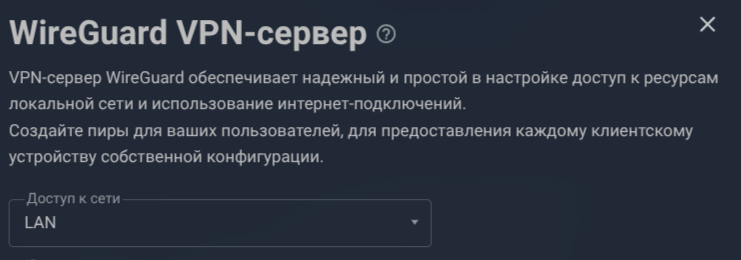

Подскажите, пожалуйста, где эта настройка. Там только ip можно прописать. Если домашняя сеть 192.168.1.0/24 — ip клиента прописать в этой сети? Или это не через web-интерфейс прописывается?
10 часов назад, potkom сказал:
Вот тут
