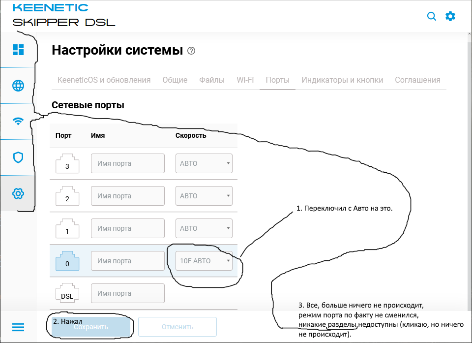

Keenetic Skipper DSL (KN-2112).
В нулевой порт воткнут кабель провайдера Ethernet. После разлога и обратного входа пункты меню по-прежнему не октрываются. Не разглючивается даже спустя два часа. Не в первый раз.
Началось после обновления до 5.1.b3, на альфах было нормально.
P.S.1 Обновился до 5.1 Beta 1, изменений нет, по-прежнему виснет и не меняется режим порта.
P.S.2 Надоело мучиться (для меня смена режима портов крайне актуальна), вернулся на 5.1.a7, все работает отлично, ничего не зависает и режим порта меняется.

Добрый день!
Спасибо, воспроизвели проблему на своей стороне.
