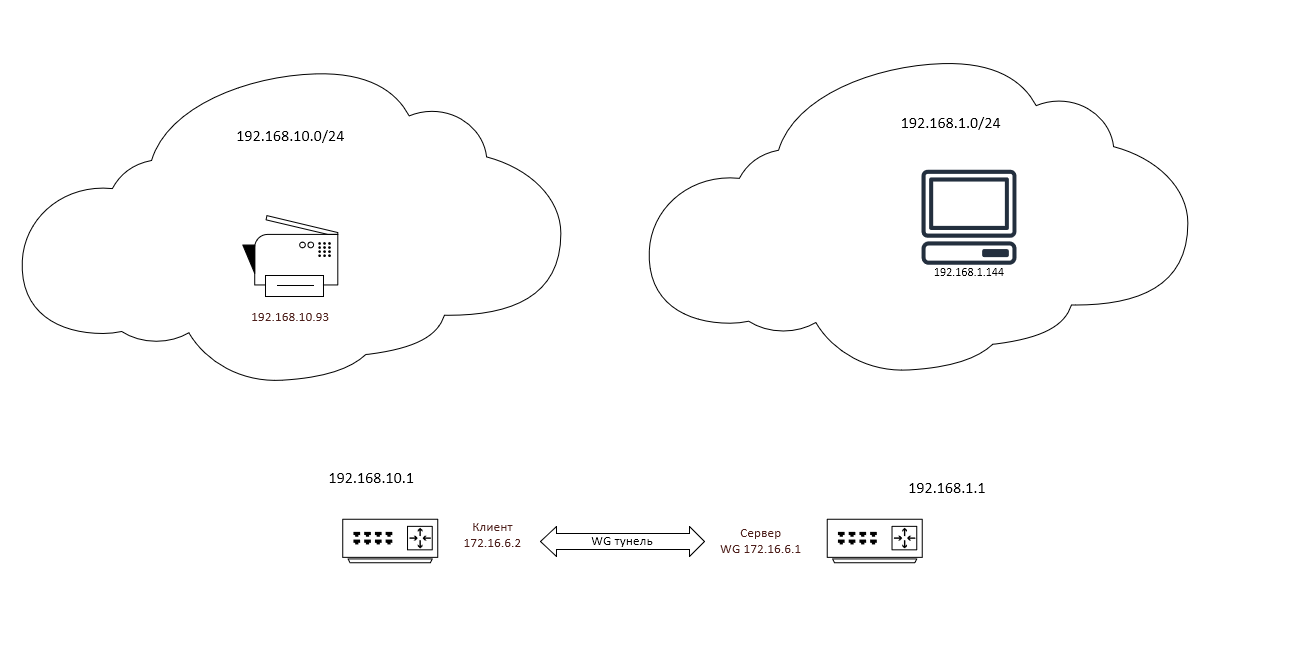

Cinik Posted April 17 Posted April 17 Коллеги доброго дня Помогите не могу понять почему не работает Есть домашний кенетик и в офисе, надо чтобы из офиса можно было подлключатсяь к конкретному устройству дома по RDP, а из дома к любому в офисе. Дома локалка 192.198.1.0/24 Офис локалка 192.198.10.0/24 На домашнем ставлю WG Server (который в виде приложения в последних прошивках), подсеть 172.16.6.0/24, создаю пир, в офисе делаю Другие подключения WG добавить из файла. Дома 172.16.6.1 в офисе 172.16.6.2 Все соединяется, байты бегают горит зеленым. Но из дома не хрена не пингу.тся офисные устройства, чтобы проверить из офиса надо сначала из дома подключиться к какому -нибудь по RDP. Что я пробую не работает, с домашнего компа свой адрес сервера 172.16.6.1 пингует, а адрес офиса (пира) 172.16.6.2 нет и адреса устройств в офисе соответственно тоже. Из раздела диагностика на домашнем роутере пингуются и роутер офисный 172.16.6.2 и устройства из сетки 192.168.10.1, с компа дома ничего не пингуется tracert 192.168.10.1 идет через 192.168.1.1, т.е. маршрут по умолчанию Я добавляю статический маршрут до сети 192.168.10.0/24 шлюз 172.16.6.1 интерфейс WG Server (автоматический, эксклюзивный) но tracert 192.168.10.1 все равно идет через 192.168.1.1 и ничего не работает подскажите что не так Quote

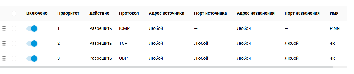

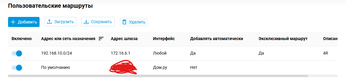

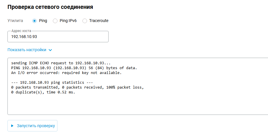

Cinik Posted April 20 Author Posted April 20 В 17.04.2026 в 12:56, Илья Картавенко сказал: Почитайте https://support.keenetic.ru/viva/kn-1910/ru/21241.html#21241-маршрутизация-сетей-через-vpn https://support.keenetic.ru/viva/kn-1910/ru/45472.html#45472-объединение-более-двух-сетей--используя-vpn-сервер-на-keenetic https://support.keenetic.ru/viva/kn-1910/ru/51599.html#51599-wireguard-vpn-сервер https://support.keenetic.ru/viva/kn-1910/ru/16937.html#16937-wireguard-vpn Все прочитал, на стороне сервера в межсетевом экране на интерфейсе WG сделал 3 правила и такие же на клиентском кенетике Добавил пользовательский маршрут в подсеть, которая за клиентским кенетиком При попытке пинговать устройство ошибка Это принтер, на вебинтерфейс с компа из серверной сетки тоже не пускает Что не так, помогите пжл Quote

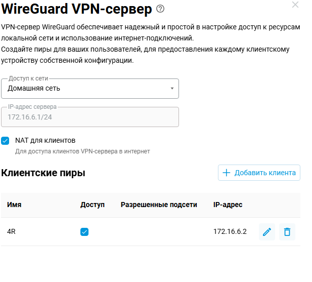

Leshiyart Posted April 20 Posted April 20 В 17.04.2026 в 13:45, Cinik сказал: подскажите что не так на домашнем в настройках вг сервера в разрешенных сетях у пира прописали удаленную сеть офиса? Quote
Cinik Posted April 20 Author Posted April 20 12 минут назад, Leshiyart сказал: на домашнем в настройках вг сервера в разрешенных сетях у пира прописали удаленную сеть офиса? Там особо прописывать нечего Quote
Cinik Posted April 20 Author Posted April 20 (edited) https://support.keenetic.ru/viva/kn-1910/ru/51599.html#51599-wireguard-vpn-сервер тут написано что если нужно разрешить все подсети, то оставить поле пустым Edited April 20 by Cinik Quote
Leshiyart Posted April 20 Posted April 20 (edited) 8 минут назад, Cinik сказал: тут написано что если разрешить все подсети то оставить поле пустым впишите туда сеть офиса p.s. там действительно есть такая фраза - но что имелось ввиду не понятно, без этого не заработает Edited April 20 by Leshiyart 1 Quote
Cinik Posted April 20 Author Posted April 20 22 минуты назад, Leshiyart сказал: впишите туда сеть офиса p.s. там действительно есть такая фраза - но что имелось ввиду не понятно, без этого не заработает Спасибо огромное, вроде заработало 👍 Quote
