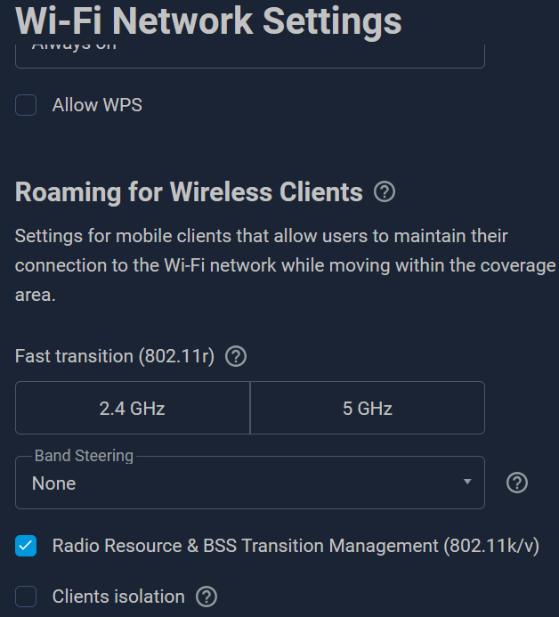

При включенном на обоих диапазонах (на самом деле), в веб интерфейсе видим как выключенный
и наоборот, если включить через веб оба диапазона, то FT выключается в конфиге, добавляя строчки
mws wlan Home
ft skip-band 0
ft skip-band 1
Т.е. можно включить только через CLI
 (config)> mws wlan Home
Mws::Wlan::Manager: WLAN "Home" already exists.
(config-mws-wlan)> no ft skip-band 0
Mws::Wlan::Manager: Removed the band 0 from FT skip list for WLAN "Home".
(config-mws-wlan)> no ft skip-band 1
Mws::Wlan::Manager: Removed the band 1 from FT skip list for WLAN "Home".
(config-mws-wlan)> exit

Такая же история, причем тянется еще с предыдущей версии.
14 часов назад, msg сказал:
Но при этом FT не работает. У меня ни одного "быстрого перехода" в журнале не было.
Но только перед вводом этих команд, надо обязательно попытаться включить через веб-интерфейс. Т.к. без этого команды не работают...
У меня работает
[Apr 17 09:58:04] ndm: Network::Interface::Mtk::WifiMonitor: "WifiMaster0/AccessPoint0": STA(f2:2d:b2:4d:61:64) had re-
                    associated from 50:ff:20:eb:db:a7 (FT roam).
