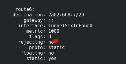

имею настроенный туннель, хочу ограничить некоторые подсети, ввожу команду
ipv6 route 2a02:6b8::/29 TunnelSixInFour0 reject
на show ipv6 route получаю:
Вопрос: как решить задачу? В документации искал, но увы...

спасибо, но не помогло. картинка аналогична верхней. И пинг до адреса в подсети также проходит

версия 5.0.8. В веб не вижу возможности сделать reject
После добавления в командной строке вижу его в вебе, опять-таки, без реджекта

теперь всё стало на свои места, вы не верно поняли значение параметра reject - эксклюзивный маршрут
читаем справочник и видим там:
Т.е поведение совсем не то, которое вы ожидаете
