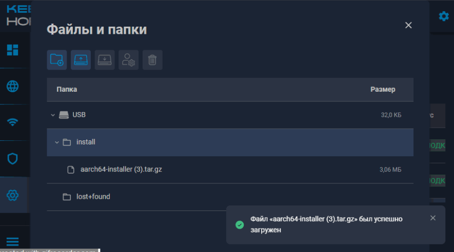

Подскажите, пожалуйста, нешарящему, а можно как-то файл в память роутера Sprinter (KN-3711) загрузить, а то у него нет usb порта?
В справке нашел только это https://support.keenetic.ru/ultra/kn-1811/ru/18482-installing-opkg-entware-in-the-router-s-internal-memory.html обновил систему поставил "Поддержка открытых пакетов" но как в справке у меня такой галки нет допом про вот это на скрине:
И в меню роутера ничего не появилось типа "Менеджер OPKG" :(  Знает ли кто-то что я делаю не так или в этом роутере никаких не загрузить в память роутера ничего(

2 часа назад, Vladimir K сказал:
Для доп. софта с автозапуском единственный путь — пересобрать прошивку с помощью SDK, добавив всё необходимое. НО:
a) SDK обновляют когда на это есть время,
б) Для обновления прошивки придётся снова собирать свежую версию и заливать через recovery.
Пункты на вашем скрине (и на других моделях без USB) как раз для этого, довольно специфичного случая.
