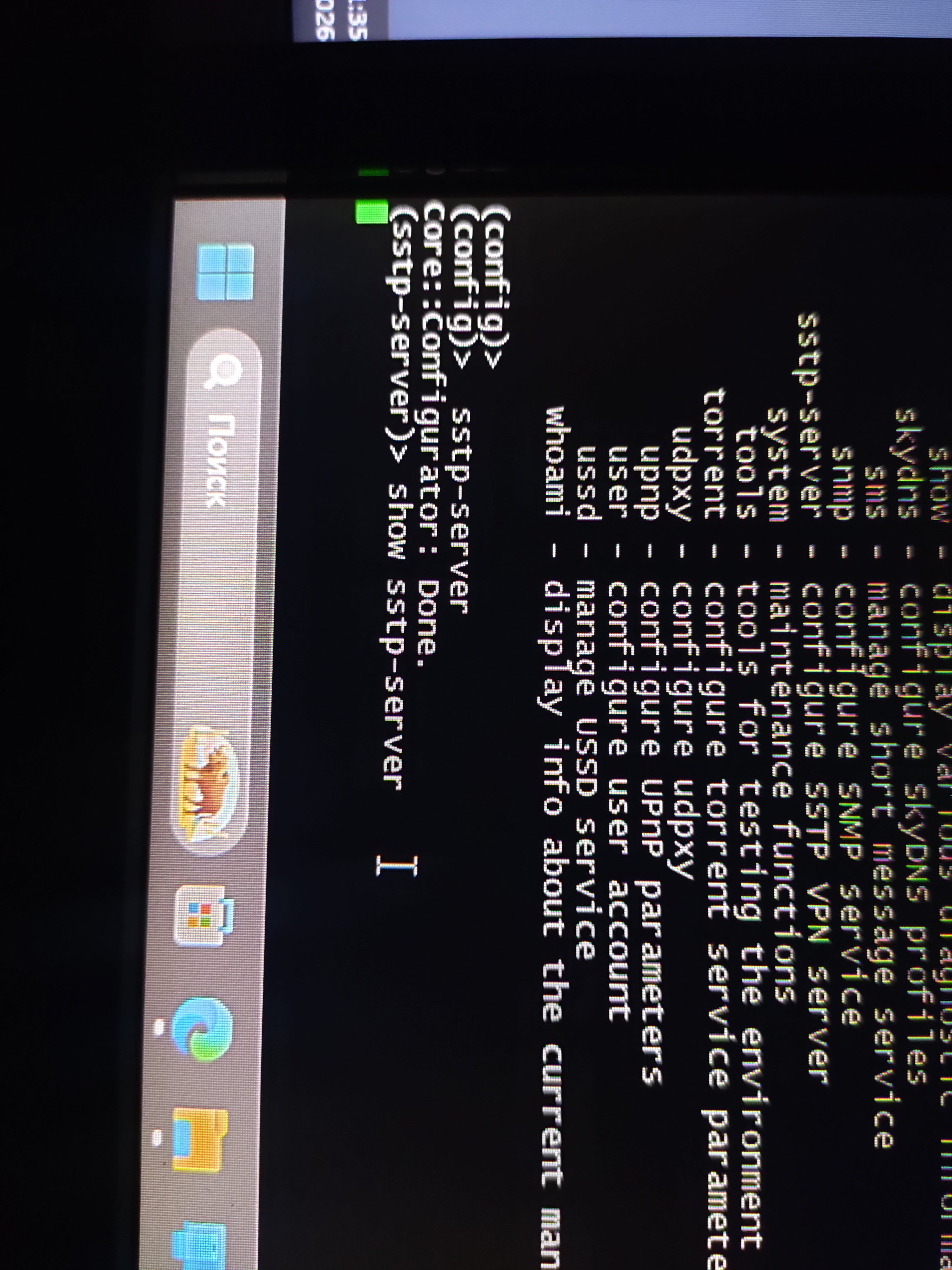

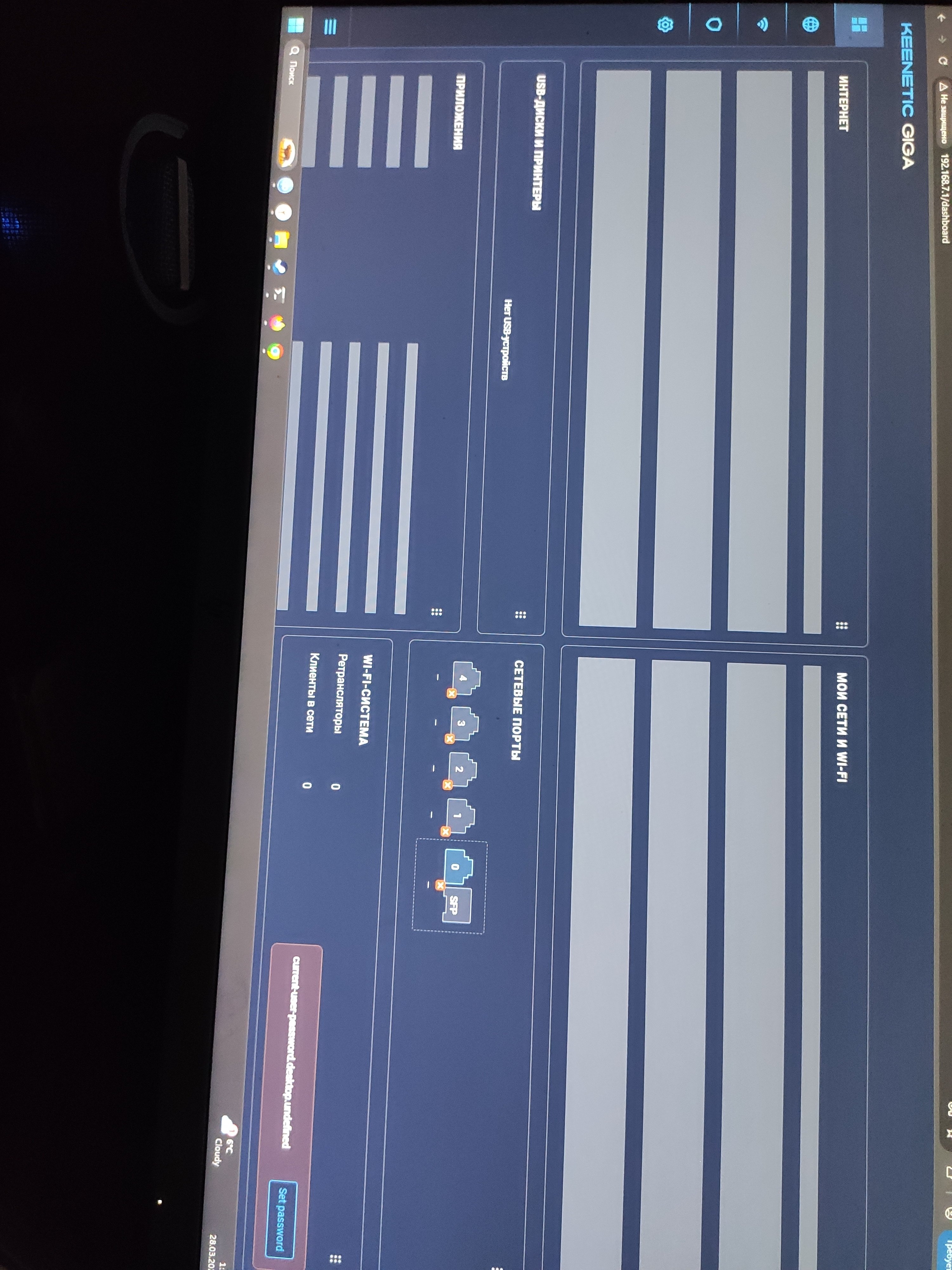

Пропал доступ к веб интерфейсу, точнее ввожу логин и пароль и ничего не погружается, всё началось после того как пул адресов в sstp сервере задал из под домашней сети. Что делать? Можно ли починить без полного сброса?
Вот так максимум проникается и выкидывает, и сообщение выходит current-user-password.desktop.undefined. нажатие кнопки смены пароля естественно не к чему не приводит.
1)Пробовал через другой логин зайти такая же реакция
2)Смена interface bridge0, не дала никакого результата полностью веб страница становится не доступной

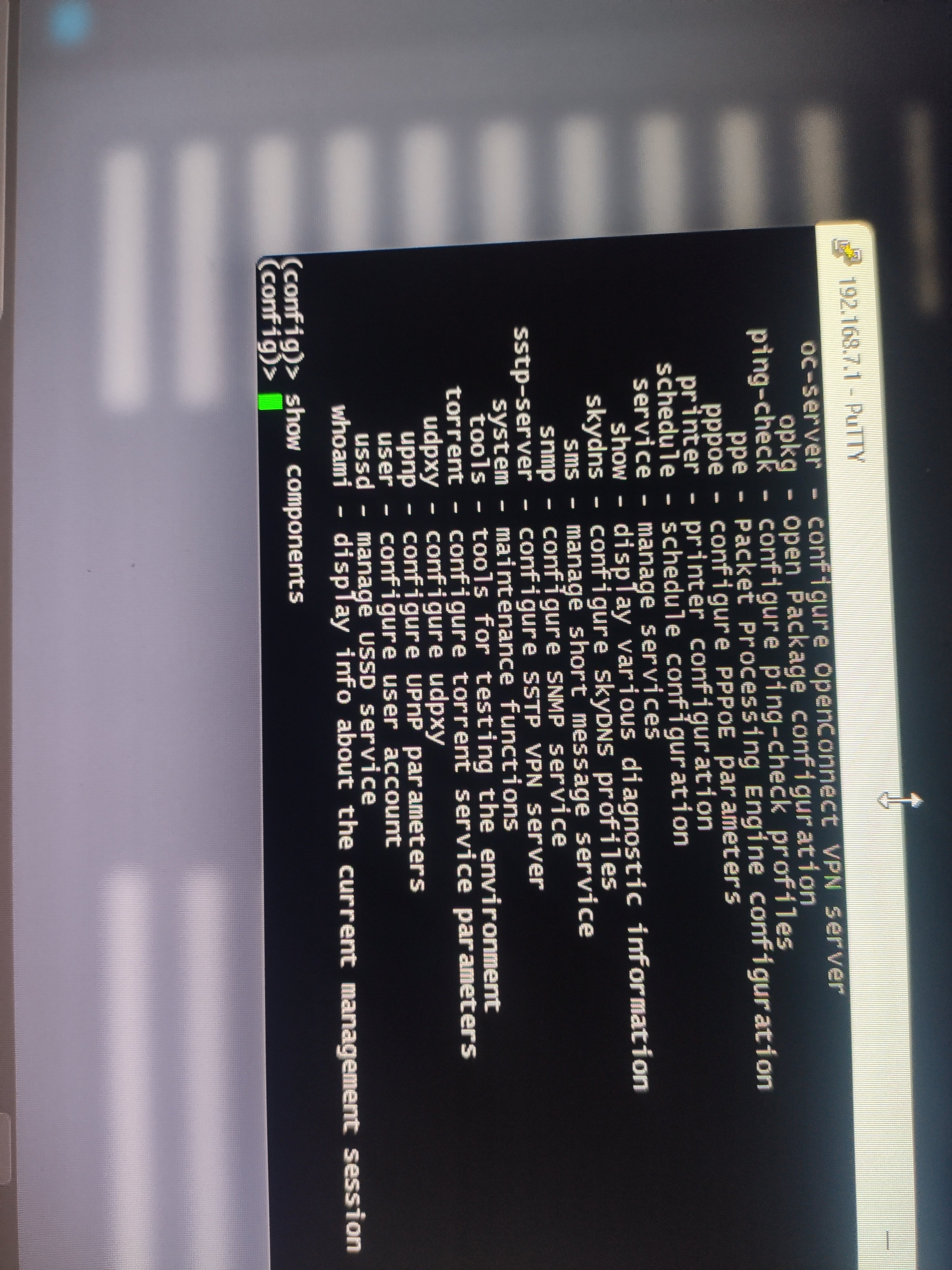

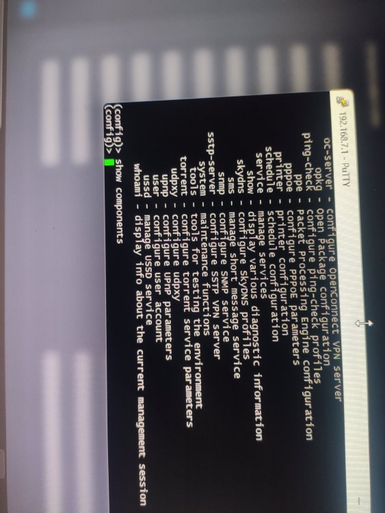

(config)> show components
... (ищем в списке точное название компонента sstp сервер) ...
(config)> no components "название"
(config)> components commit
У вас версия прошивки вроде не последняя на канале стоит. Может просто обновить прошивку попробовать для начала?

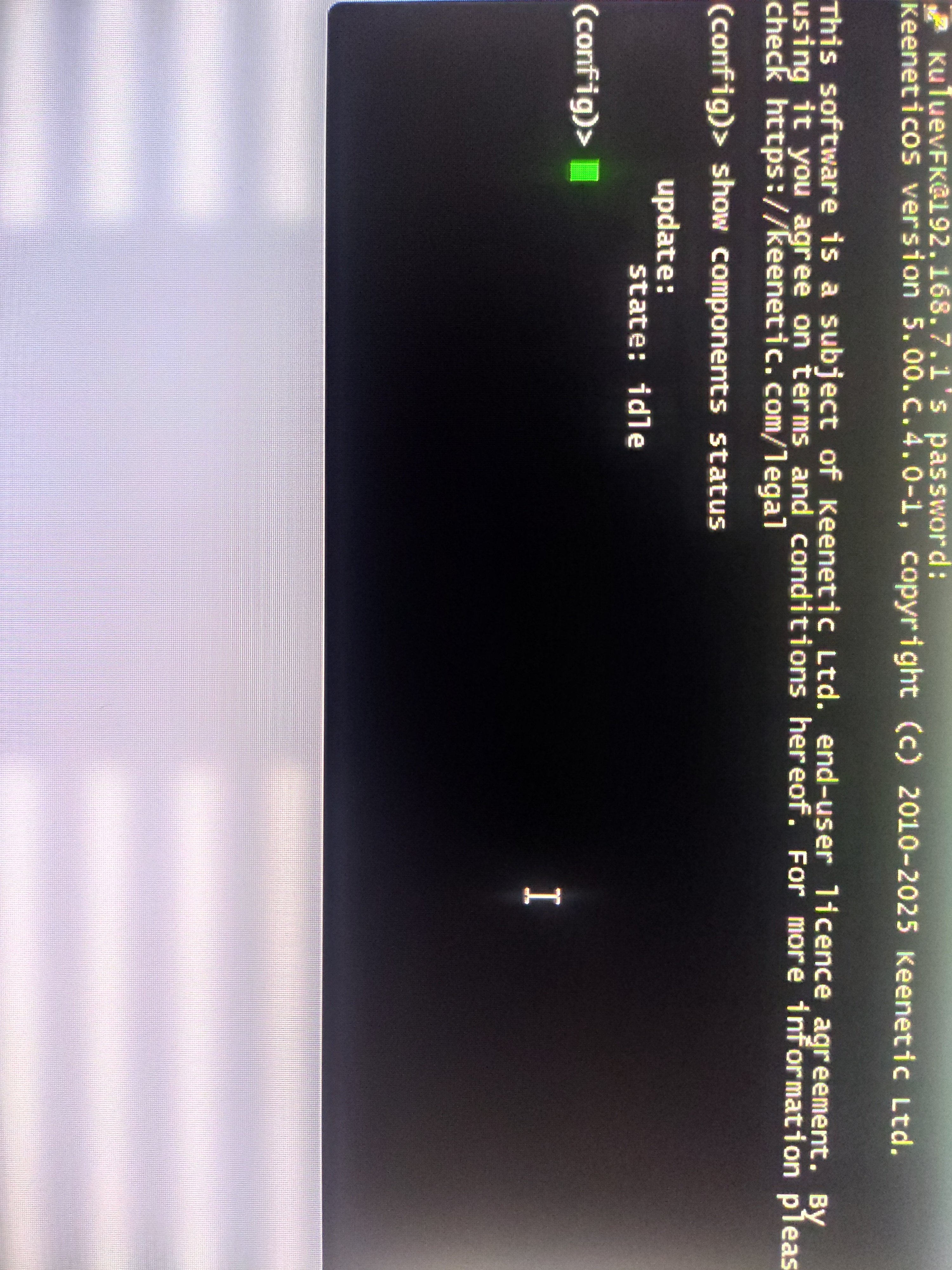

она в любом случае бы обновилась при удалении компонента.
Попробуйте ввести
components list stable
components commit
и ждите перезагрузки
Команда components commit помогла, роутер перезагрузился, обновился до последней версии и сбросил начальный IP адрес в vpn сервере sstp. Большое спасибо🙂, а то я бы ещё пару часов промучился бы😔
