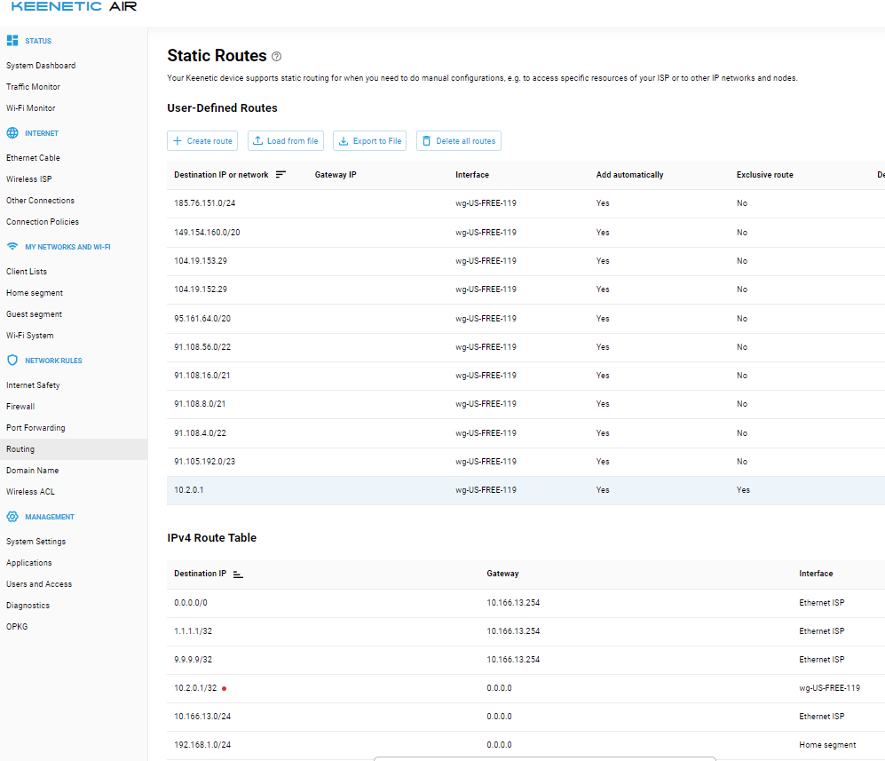

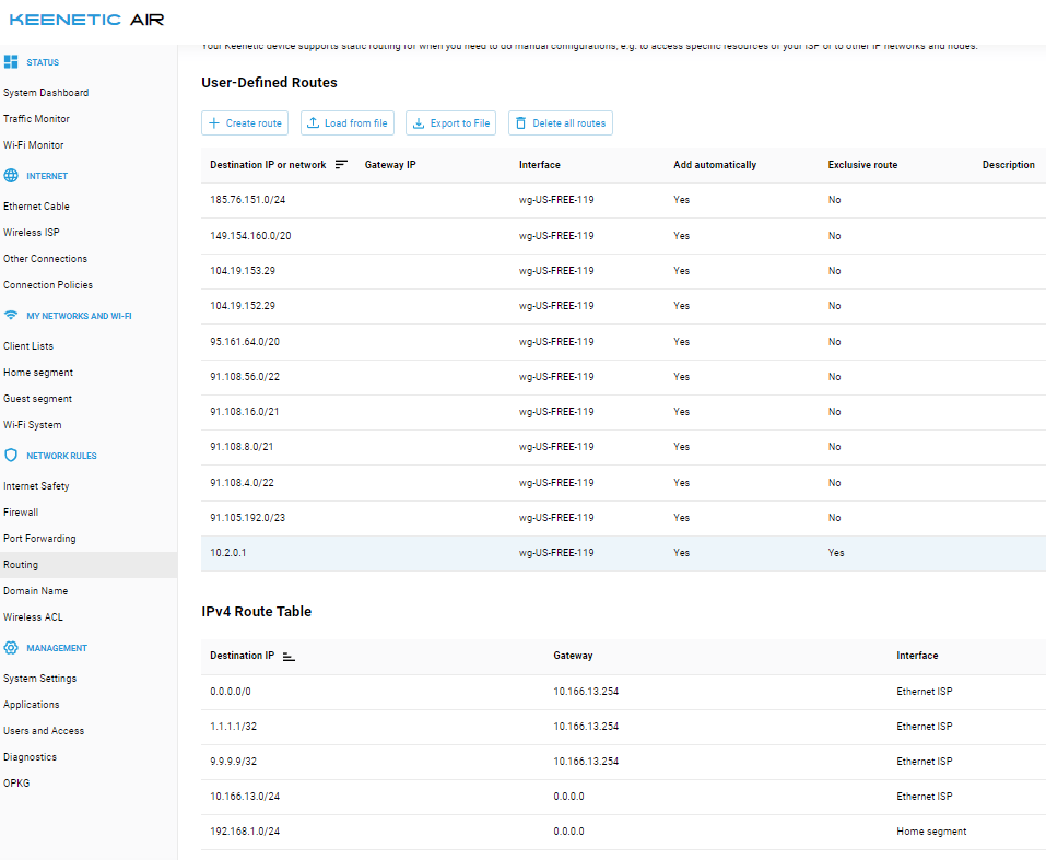

У вручную созданных маршрутах как можно заметить
у 10.2.0.1 стоит флаг  Exclusive route
а в общей таблице этого нету
надо снова снять галку - применить - поставить - применить
и тогда появляется
но снова всегда пропадает после рестарта wg-US-FREE-119
или у вас так и задумано?

оно не просто непоказывается но и неотрабатывает
т.е. пытается трэйсить и\или пинговать
но в целом есть надежда.... тока обновиться пока что невариант
в моём случае ошибка была на моей стороне
10.2.0.1 это dns и маршрут сам дополнительно добавлялся и видать поэтому и терялся exclusive
