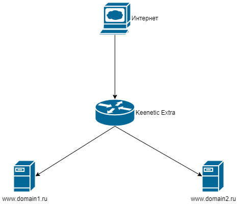

Всем доброго вечера. Есть Extra и внутри 2 веб-сервера. Как отправить трафик на 1ый для домена www.domain1.ru, а на 2ой для домена www.domain2.ru? Схема тут.
Заранее благодарен.

Все очень просто. Два внешних ip-адреса.

http2 и http3 через реверсивный прокси работать не будут. Нужно именно два ip адреса. Другого варианта нету. http < 2 - реверсивный прокси, например nginx.

похоже вы что-то путаете, h2 прекрасно работает через реверс прокси
Нормально, это все зависит от ситуаций. Дело в том, что если два сайта сидят на одном ip, то можно на h2 получить весьма интересные эффекты, читаем про http/2 coalescing.
Сам натыкался на такие эффекты. Конечно, все зависит от настроек и опыта, но самый простой вариант - разные ip или порты.

Наверняка есть нюансы, типа описываемых avn, но у меня, правда, на одном домене, работают три сайта внутри локальной сети, причем, в разных сегментах: два публичных сайта на виртуальных машинах, один на бесперебойнике (с дополнительной авторизацией средствами кинетика). Все сайты внутри локальной сети могут работать по незащищенному http. Снаружи доступ к ним по https
У вас может быть как-то так. Настраиваем реверс-прокси на Кинетике:
ip http proxy www
    upstream http 192.168.1.10 80
    domain static domain1.ru
    ssl no redirect
    security-level public
    x-real-ip
ip http proxy ups
    upstream http 10.3.3.30 80
    ssl no redirect
    auth
    x-real-ip
ip http proxy www
    upstream http 192.168.2.20 80
    domain static domain2.ru
    ssl no redirect
    x-real-ip
Затем, получаем сертификаты на наши сайты:
ip http ssl acme get www.domain1.ru
ip http ssl acme get ups.domain1.ru
ip http ssl acme get www.domain2.ru
Что-то вроде этого у меня получилось по результатам материалов с форума. Рекомендую посмотреть ссылку, потому что там указаны и дополнительные требования/настройки.
