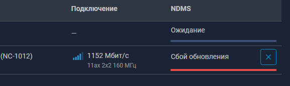

Вообщем проблема следующая, ещё при переходе на 5.1 Alpha 6 обратил внимание на то что при обновлении версии программного обеспечения для всех устройств Mesh-системы по кнопке "Обновить NDMS на всех узлах" на ретрансляторе выходит ошибка "Сбой обновления". Хост-контроллер обновляется, веб-морда перезагружается и если повторить процедуру то ретранслятор также обновляется до актуальной версии будучи единственным оставшимся устройством в очереди. Используется связка в качестве хост-контроллера Giga (NC-1012) и ретранслятора Racer (KN-4010). Как процесс обновления происходил раньше при наличии обновления для нескольких устройств Mesh-системы: сначала обновлялся ретранслятор, происходил процесс обновления, затем ожидания до момента переподключения устройства и только после обновлялся сам хост-контроллер. Весь процесс происходил без ошибок.
